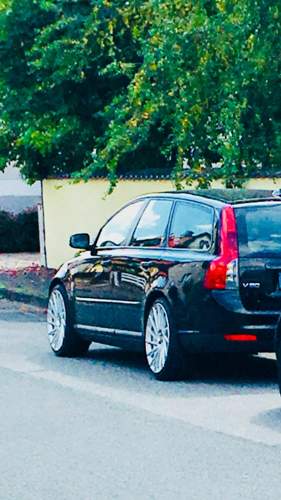

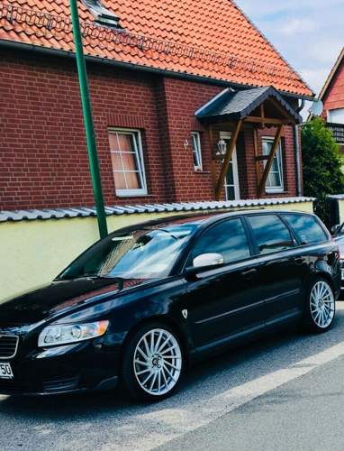

Is zwar keiner von der P80 Plattform aber trotzdem ein Elch . Heico Fahrwerk und 19 Zoll Felgen .

... ja und... was ist mit dem... ??
Weil er ziemlich stimmig aussieht mit den 19Zöllern, auch wenn ich kein Fan vom V50 bin
Felgen und Fahrwerk , steht doch da ! . Was ja nicht Standard ist . War auch nur eine Idee vielleicht mal ein anderes Fahrzeug zu zeigen , ich für meinen Teil schaue mir auch einmal gerne andere Modelle an von Volvo .
@tommy t5r schrieb am 5. August 2019 um 16:55:28 Uhr:
... ich auch... aber das gäbe hier 1000 Seiten... 😁
... vllt. ein eigener thread für schöne Autos... !?
Ja, bitte wenn, dann eigenes Thema.

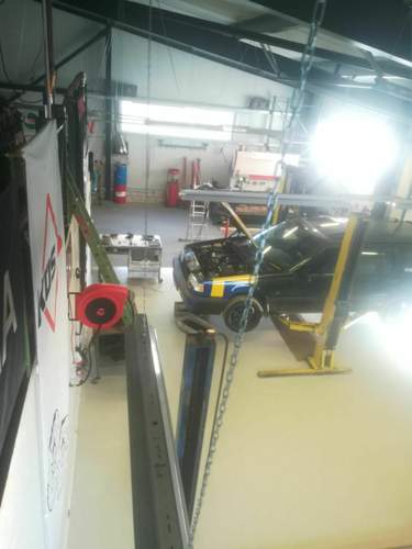

Nach insgesamt 2 Jahren und 3 Monaten Zwangsabstinenz ist die neue Halle nun endlich fertig und ich habe gestern mal angefangen den zwischenzeitlich aufgelaufenen Reparaturstau an den Volvos zu beseitigen.

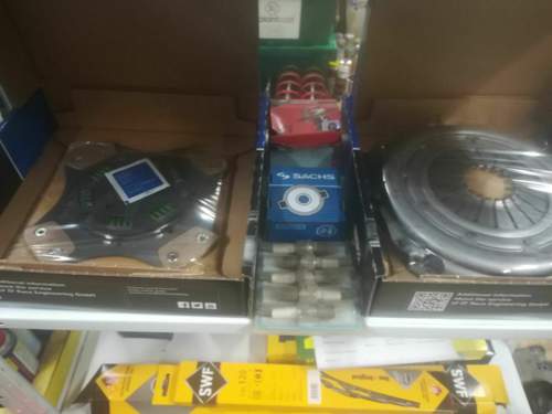

Aber die Motorkupplung ist ja auch am Ende. Naja, die "kleine" Leistungssteigerung hat wohl ihr Übriges dazu beigetragen, sobald der Lader ernsthaft Druck aufbaut rutscht die Kupplung durch 🙁
Also zu SACHS Performance gefahren und dort eine Lösung gesucht. Gibbet für den T5 nicht... 😕😰 Nur eine Reibscheibe mit Sinterbelägen, aber keine verstärkte Druckplatte. Das reicht für ca 20-max 30% mehr Leistung aus. Hmmm, reicht nicht 😁
Gibt ja noch die Lösung die Druckplate von BMW E34 M5 zu nehmen, da muss aber ziemlich viel rumgefriggelt werden (passt sonst nicht in die Getriebeglocke und Hebelweg vom Nehmerzylinder ist auch zu kurz) - habe ich schon hinter mir, war nicht die Premium-Lösung...
Dann kann man noch die Druckplatte vom Audi S2 Bj 91 nehmen, die hält dann mit der Sinterscheibe bis zu 770Nm 😎 Passt aber nur, wenn man zwischen Druckplatte und Schwungmasse 1mm dicke Shims legt. Diese habe ich bisher nur in Schweden gefunden...
Es gibt aber noch eine verstärkte Druckplatte (die "712er"😉 von Sachs Performance, die ist auch für Volvo mit 240mm Scheibendurchmesser, es weiss allerdings niemand genau ob die Lochanbindung an die Schwungmasse auch für den 850 T5 passt.
Das Teil habe ich erstmal "auf Kommision" mitgenommen (die sitzen gottseidank in Harburg, das ist 30 Min mit dem Auto) und probiere das heute abend aus.
Ich werde berichten ob es eine "einfache" Möglichkeit gibt auch für Leistungen 300 PS und mehr ein Kupplungskit zusammenzustellen das dauerhaft funktioniert.

So ein sauberer Fußboden in der Schrauberhalle!!

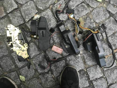

Hab heute meinem auf deadlock umgebaut 4 türschlösser und 2 Relais , vorverkabelt war meiner dafür . Funktion kann man hier sehen : https://youtu.be/XJ8F9jZ2HXk das 2. blinken signalisiert das aktivieren der Funktion
