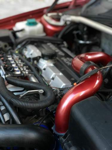

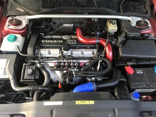

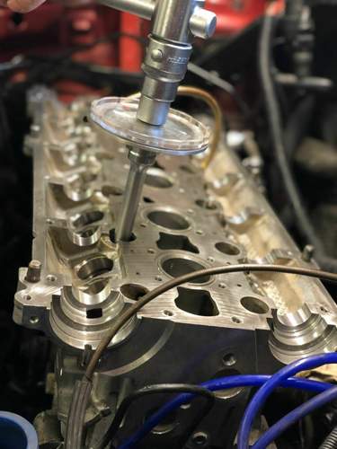

Eigentlich sollte der Elch nur neue VSD bekommen.
Denkste! Als wir Druck auf den vierten Zylinder geben wollten, verlor er erheblich über die Einlasventile.
Über Nacht dan die Entscheidung getroffen: Kopf ab und zum Motorenbauer.
Ergebnis: Kopf geplant, Ventilsitze nachgearbeitet und Ventile gereinigt.
Glasperlen gib ihm, und dann noch gleich HA Buchsen einmal komplett getauscht.
Na ja und dann hübsch gemacht.
Motor läuft wunderbar, Drehmoment kommt völlig ander daher.
Ach ja einen R-Krümmer und Bypassventil gab es dann auch noch gleich obendrauf.
Großartige Arbeit von @scutyde!!!
Und ich habe jede Menge gelernt...🙂
+2
Richtig cool.
Was ist das denn für ein rotes Ladeluftrohr? oO
Sehr sehr schick !!
Ladeluftrohr habe ich erst mal einfach in Wagenfarbe lackiert. Mal sehen wie lange es dauert bis der Lack schlapp macht. Bis dahin lass ich mir was schönes, haltbares einfallen.
Danke für die Komplimente, werde es an den Elch weiterreichen. 😉

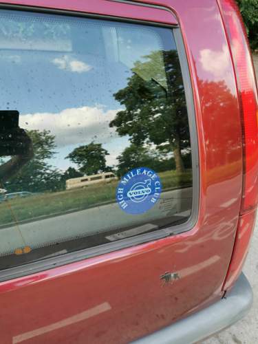

Heute ist ein Scheibenaufkleber angekommen 🙂
Das fand ich interessant.
Jetzt habe ich auch einen!!

Cool 🙂
Meiner hat seinen Platz in der Scheibe hinten links gefunden.
@Fonojet schrieb am 18. Juli 2019 um 08:52:46 Uhr:
Mit Auspufflack?

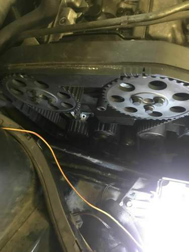

Bei dem eigenen Zahnriemen mit Wasserpumpe (4. Tausch bei 418.000), Ölspüllung und Ölwechsel mit Mannol 0W40.
Wollte ursprünglich auch die Schaftis machen aber da die Aktion bei Fonojet so ausgeartet ist hab ich das sein lassen da ich sonst mein Urlaub opfern müsste...
