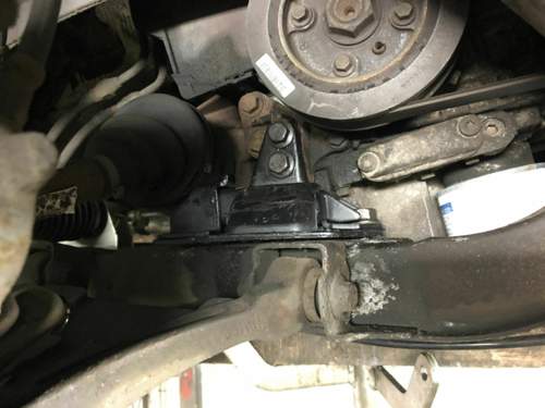

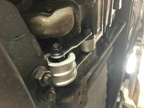

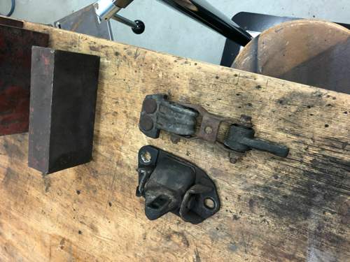

Grad aus S zurück und schnell mal das rechte Motorkissen und die untere Drehmomentstütze getauscht. Das Kissen war schon ziemlich weich und das Gummi hatte sich gelöst. Drehmomentstütze war aber noch gut.
Bilde mir einen geringen Komfortgewinn ein, er läuft etwas sanfter.
Arbeit wäre in 20 min erledigt gewesen, mangels 14er Ringschlüssel hat es dann doch etwas länger gedauert.
Habe auf Skandix Hausmarke zurückgegriffen, die Haltbarkeit wird nicht so lange sein, aber bei dem relativ einfachen Austausch geht das schon

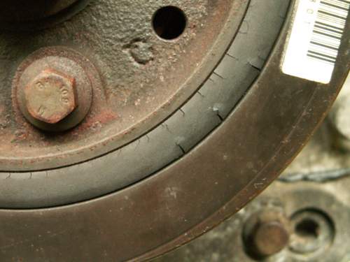

Sk....x bei beiden Teilen ?
Deine Riemenscheibe (dein Bild2 / f. Rippenriemen ;-) ) sieht ja auch schon 'gut' rissig aus 😰
(hier Beispiel meines neuen Projekts :-/ )

Moin Zug_Spitzer
Ja beide Teile Skandix, ich schau mal wie lange die halten.
Die Riemenscheibe habe ich auch schon im Blick, bleibe da aber noch entspannt 😉

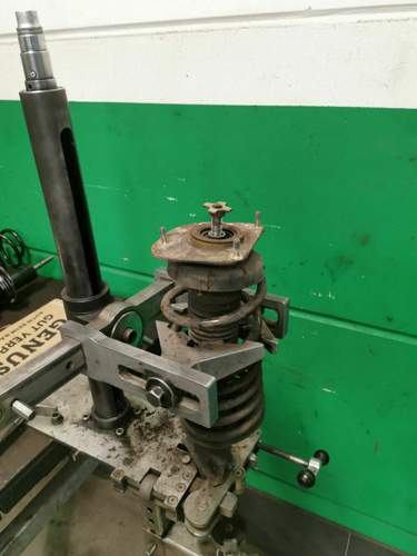

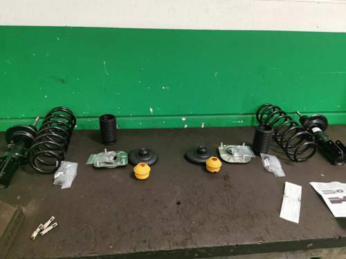

Heute gabs neue Hinterachsbuchsen und dazu neue Federbeine vorn. Was für eine Drecksarbeit.
wenn man die Gegebenheiten so sieht - und ich hier, mit meinen 14,99-Spannern, auf dem Boden in der Kälte und dem Regen - was jammerst Du? 😁😁😁
@dementedarego schrieb am 16. Juli 2019 um 23:52:46 Uhr:
..... Was für eine Drecksarbeit.
Nun ... macht man ja nicht alle 15tkm 😉 ... evtl. nur 2x im Leben 😎

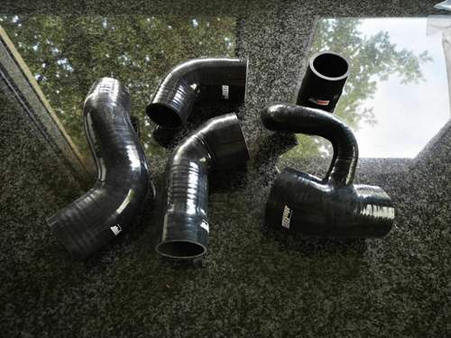

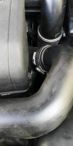

Gestern angekommen.. 😁
Leider "auf'm Bürgersteig" den unteren noch nicht verbaut gekriegt...
Heute nach der Arbeit eben auf die Bühne..

@Zug_Spitzer schrieb am 17. Juli 2019 um 00:23:42 Uhr:
( @Elchpfleger : " ... mit meinen 14,99-Spannern ..." 😰 Biste 'müde' .. des Lebens 😰😉 )
Von den Dingern kann man nur abraten. Beim Lösen (!) der Spanner erklang so ein knirschendes Geräusch, als sich das Gewinde in einer Haltekralle verabschiedete. Wie soll ich den Versuch beschreiben, möglichst schnell möglichst viel Raum zwischen das Federbein und das Elchpflegerbein zu bekommen? Es war eine Kombination aus Wegschleudern, Wegspringen und nicht zitierfähigen Flüchen in einer Reaktionszeit, die jedem Progamer zur Ehre gereicht hätte. Im Endeffekt aber, Glück im Unglück, war es die Kralle, die nach oben an den Kopf ging und so wurde der Alleingang nach wenigen Zentimetern aufgehalten.
Wer billig kauft.....
... auhauahauaha... lebensgefährlich die Dinger... und von Experimenten am Straßenrand, ohne Bühne und Werkbank, kann man bei Arbeiten an den Federn nur abraten... deshalb schieb ich meine Domlager auch schon zwei Monate vor mir her... überlege einfach mal die Komplettfederbeine zu testen... ??
