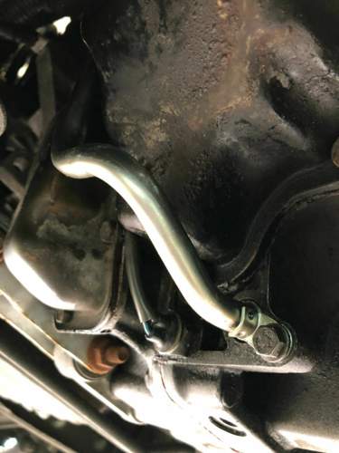

Automatik Schläuche getauscht und dann gleich ATF gewechselt. DIY - Methode. Oberen Schlauch ab und mit Motor abgepumpt.
Zwei Dinge am Rande:
Erstens ist es wichtig dass man bei der abgepumpten Menge den Schlauchinhalt mit einbezieht um dann die zu befüllende Menge richtig zu berechnen. Bei uns ergab sich ein Defizit und es gab Blasen bevor die gedachten 2 Liter wieder ausgepumpt waren.
Zweitens: irgendwer schrieb hier dass es in Park und neutral keine Pumpleistung des Getriebes gäbe. Das ist nicht richtig, das Getriebe pumpt in jeder Schaftstufe.
Meine Brühe war im übrigen ( wie auf den Fotos zu sehen) dunkelbraun bis schwarz. Und das nach zwei Jahren oder etwa 40.000km nach einer vorigen Spülung. Also entweder ist mein Getriebe „durch“ oder das zuvor verwendete Öl war das falsche. Abrieb war keiner zu sehen. Kraftschluss ist nach wie vor gut, aber schalten tut er jetzt wieder butterweich. Mal sehen was die Zukunft bringt. Vielen Dank an dieser Stelle an @dementedarego !!

Moin,
fährst du viel mit Anhänger oder sehr sportlich ?
so etwas belastet das Öl , weil der Wandler viel zu tun hat .
MfG
Nichts von beidem. Eher devensiv unterwegs. Nur hier und da ein Überholmanöver oder BAB- Auffahrt. Aber eher selten.
Ich tippe eher auf das nicht passende Öl oder irgendein Zusatz der nicht passte.
Eine Wäsche hat er auch mal wieder bekommen. 😎

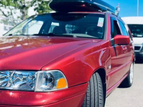

Traumhaft diese Farbe!
Thx. Finde ich auch! Irgendwann dieses oder nächstes Jahr bekommt er eine neue Lackierung. Ich hoffe dass der Lackierer diesen Farbton wieder hinbekommt. Irgendwie scheint das kompliziert zu sein: Der Dachspoiler wurde 2mal nicht passend geliefert. Immer zu dunkel und eher ins braune abdriftend. Obwohl die verwendete Farbnummer angeblich die richtige war.
Komplett neu lackieren? 3,5t oder?
Mir stehen sich noch Lackierarbeiten bevor, habe nur noch keine Zeit. Nun ist der Lack ja auch locker 20 alt, denke da ist es nicht ganz einfach den neuen Lack darauf abzustimmen. Sollte ein guter Lacker aber hinbekommen
