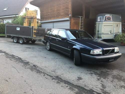

Mein Elch darf arbeiten ...
Ein Teil eines Bühnenbilds?
Yepp :-)
Wir hatten in den Frühlingsferien Kinderferienwoche mit der Biblischen Geschichte des Josefs und das ist der Thron ...
Der Elch als Thron 🙂
