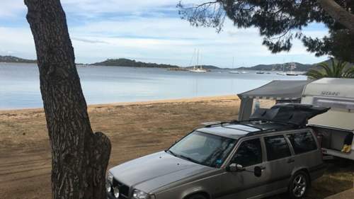

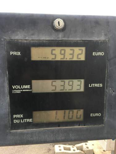

Wir tingeln gerade mit Wohnwagen auf Korsika rum. Heute war das 1,24€ Benzin aus Österreich fast verbraucht und ich musste doch wieder Gas tanken. Ich hab noch nie 60€ für eine Tankfüllung LPG bezahlt. Eher die Hälfte....
Inselpreise
... da ist wohl die Besteuerung eine andere... 😉 ... schönen Urlaub weiter... 🙂
