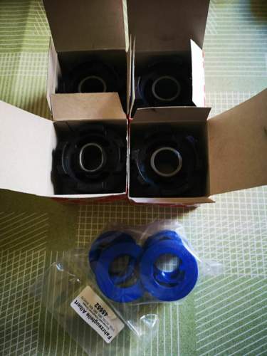

Ich nehme Febi und die Ringe hab ich auch schon liegen.

Ahh.. OK..
Da ist ja sogar noch eine ovale dabei.. 🙄
Die gibt es ja bei VOLVO nicht mehr..
Ich versuche gerade irgendwo richtig günstig 90mm 90 Shore A PU Rundmaterial zu ordern. Und dann mal selber probieren..
Ja, auf Ft-Albert ist Verlass, der besorgt manchmal Sachen, die es eigentlich nicht mehr gibt. Die vorderen Buchsen gingen genauso leicht raus wie die hinteren, wurde langsam Zeit zum wechseln, der Hilfsrahmen hatte auch schon 400000km gelaufen.

@RK2 schrieb am 15. Mai 2019 um 09:38:04 Uhr:
... frage mich schon seit Jahren, wieso eben diese Eine das 'Langloch' hat 😕
Ich weiß es auch nicht, konnte mir aber auch noch keiner erklären.
Vermutlich stammt das aus der Zeit der "Streitaxt geschmiedeten" Hilfsrahmen und war zum Ausgleich gewisser Toleranzen beim Ausrichten gedacht..
Irgendwann hat man dann offensichtlich festgestellt, dass dies garnicht nötig ist und hat die "Langloch Variante" einfach verworfen.
Nur eine Idee..🙄
