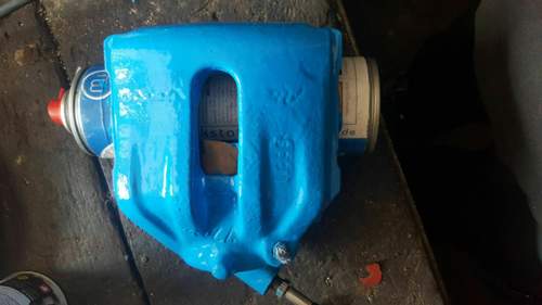

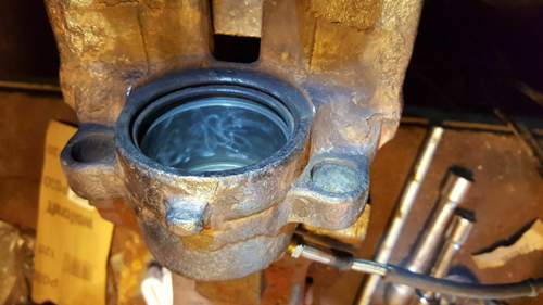

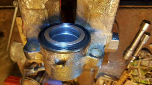

Alte Bremskolben raus und gründlich gereinigt. Rost und Schmodder von den Bremssättel runter. Bremssättel lackiert und neuer Bremskolbenreparatursatz rein.
Bremsflüssigkeit erneuert. Jetzt bremst er wieder wie ein Elch bremsen muss.

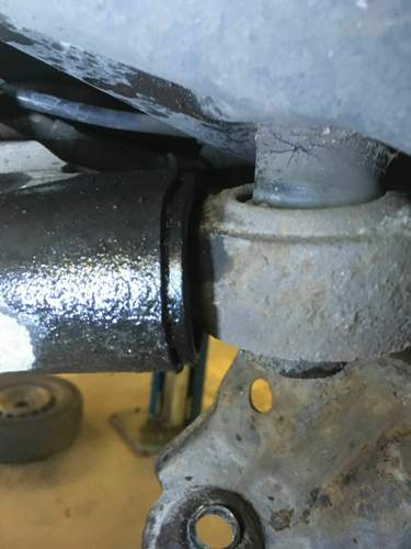

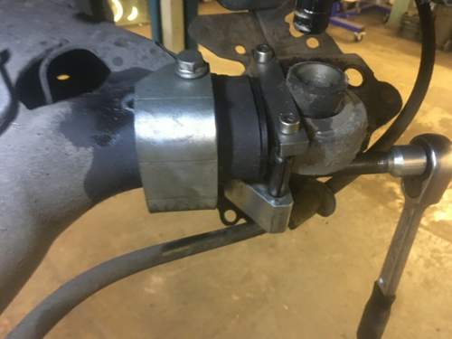

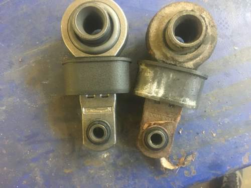

Gestern am Pflegekind V70 144 PS MJ2000:
- hintere Buchsen aussen (Lemförder). Waren gar nicht so übel im nachhinein aber egal
- Nebler vorne links getauscht, rechts kommt noch
- sämtliche Kühlwasserschläuche auf Silikon umgebaut (nicht so wirklich mein Ding die Farbe aber ist ja nicht mein Wagen 🙂 ) mit frischem Frostschutz
- original Zündkerzensatz, die alten waren von Beru und nicht fest 😰
- Radiobeleuchtung erneuert.
- Schelle Rücklauf Servopumpe erneuert da er dort etwas raus suppte

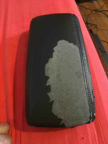

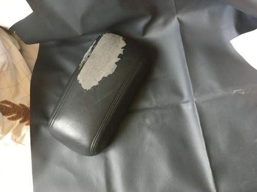

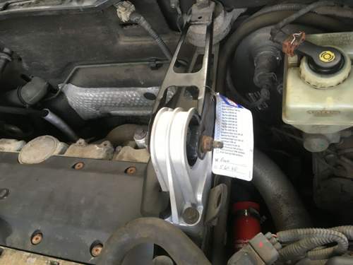

Da ich gestern keine Zeit hatte in die Werkstatt zu fahren "schnell" auf der Strasse Stabilus Dämpfer in der Heckklappe verbaut und auch das obere Motorlager gewechselt, das alte war komplett tot und auch der aus S80/S60.
Dann in der Wohnung einen neuen Überzug für die Mittelarmlehne genäht, keine Sattler Quali natürlich aber besser als vorher 😎

Cris du Tausendsassa!
Stell dein Licht mal nicht so unter den Scheffel! Dat sieht doch jut aus!

Passen die abgebildeten Motorlager denn 1:1 auf "vor 99er" Blöcke.. D.h. sind die Gewinde oben vorhanden..?
Glaub nicht das die passen, weil der ist so gesehen 2 teilig, die Basis unten wird angeschraubt seitlich und würde mit dem Nockenwellensensor kolidieren. 2 von den 4 Schrauben werden auf dem Kopf geschraubt, die anderen 2 zu dem Träger. Ich schaue mal ob ich ein Foto finde.
PS habe nur Fotos von der Zahnriemenseite.
