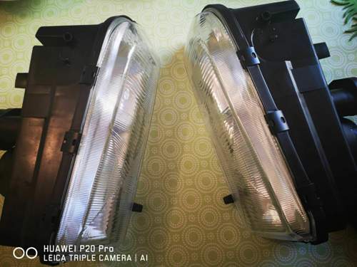

Heute meine neuen Scheinwerfer zusammen gebaut, die Gläser sind neu und die Reflektoren sind neu bedampft, ich bin gespannt, ob ich jetzt mehr sehen kann. 🙂

Wer bedampft Reflektoren?
Meine waren bei der Reflektorklinik in Peine.
Was es alles gibt.
und was muss man anlegen?
https://www.reflektorklinik.de
Moin
Hab ich gerade mal konfektioniert. Ich komme auf 100€. Liege ich da richtig? Hinzu kämen neue Gläser für 40€. Neue Scheinwerfer ohne Motor bei Skandix für 160€.
Das wäre dann eine Alternative zu neuen Scheinwerfern.
Seht ihr das auch so?
Für mich stand auch der Auseinander-und Zusammenbau im Vordergrund und die Preise sind Vorort verhandelbar, wir hatten zwei Sätze hingebracht und da war es dann auch günstiger. Die Kappen vor den Glühlampen hat er auch gleich neu lackiert.
Da muss man unterscheiden.
1. Gläser sind nicht gleich Gläser! Ich hatte mir auch nen Satz neue Gläser bei PP bestellt und muss sagen, die Lichtausbeute war miserabel. Es kam einfach nicht genug Licht durch. Falscher Brechungsindex oder sonstwas. Meine alten aber noch recht guten Gläser von DEPOT lassen da deutlich mehr durch. Da lohnt sich vielleicht auch der Griff zu Hella Gläsern.
2. Gehäuse ist nicht gleich Gehäuse! Die meisten Nachbauten sind billig verarbeitet, die Aufnahme für die Stellmotoren passt nicht richtig und die SW sitzen irgendwie schief. Ich hab aus 2 Sätzen originaler Gehäuse einen Satz zusammen gebaut. Jetzt funktioniert auch wieder die seitliche Einstellung der Scheinwerfer.
3. Reflektor ist nicht gleich Reflektor! Bei den Nachbauten kann man Glück haben und alles ist schickt oder man bekommt Reflektoren mit Lunkern, schlechter oder zu dunkler Bedampfung.
Aber wenn man alles beachtet, kann man sich auch fast neue SW von Volvo oder Hella kaufen.
Ansonsten würde ich bei einer Instandsetzung versuchen möglicht auf Originalteile zurück zu greifen oder wenigsten OE-Qualität nehmen.
Gut Licht!
Janko
