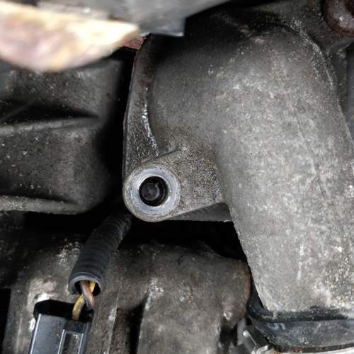

Auto steht still, Schraube vom Thermostat ist abgebrochen während der Fahrt, aufeinmal die Lampe für Kühlwasserverlust, ADAC ist unterwegs

Ich danke, ich berichte, wenn der ADAC solche schrauben dabei hat, dann sollte es sofort behebbar sein, ein Stück der abgebrochenen schraube schaut raus, sollte mit einer Zange rauszudrehen sein
Wie kann denn das passieren? Da reisst doch eher das Thermostat Gehäuse? Aber die Schraube? Zu fest angeknallt? Neue Schrauben genommen?

Passiert so schnell nix.. Mir ist der Thermostat fritte gegangen und ich bin noch gute 5Km zum nächsten "Freundlichen" "gerollt" .. Dabei stand die Temperatur durchgehend auf kurz nach zwölf-Uhr..
Neuen Thermostat rein und gut..
Achso uff 😮 ja ne bei mir war er konstant auf 3 Uhr, bin auch wirklich nur 200 weiter gefahren. Also die Schraube ist noch zu packen! Ich hoffe der ADAC hat solche dabei, der Baumarkt bei mir um die Ecke nämlich nicht
Eine M7x30 müsste es sein:

Ach Du Kagge.. M7 gips ja echt nicht mal im Baumarkt umme Egge.. Ich dachte immer, NUR die Schlüsselweiten bei unseren Elchen wären mitunter extravagant..
Ja, sagte ADAC Mann auch, m7 mega selten. Auto läuft wieder, ich berichte später
