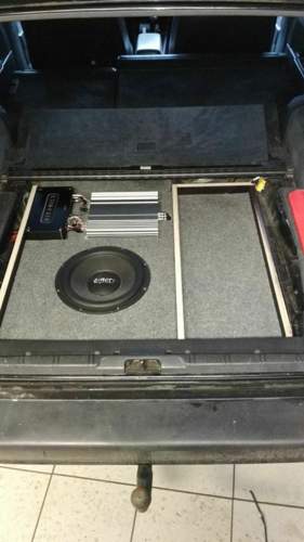

Weniger dem Elch als vielmehr mir...
Hatte schon ewig vor nen kleinen Spaßmacher unsichtbar zu versenken.
Allerdings musste ich dafür dann aus den 2 Klappen eine machen... die vordere hätte sonst beim öffnen den Subwoofer beschädigt.Funktioniert aber hervorragend.
Img-20181221-wa0003
Img-20181221-151035-hht
Schöne Idee aber klappert und klirrt das Brett nicht extrem?
Überhaupt nicht...bislang. alle Auflagepunkte sind mit Teppich belegt. Und Pegelorgien tue ich mir eh nicht an. Habe am Auto alle erreichbaren Klapper- und Dröhnverdächtigen ausserdem mit Alubutyl beklebt.
Gerade nochmal etwas lauter getestet...klappert dann doch etwas. Werde die Abdeckungen durchlässiger machen, letztendlich bewegt so ein Chassis ja schon ne Menge Luft, wenn die Öffnung grösser ist,dürfte das Klappern weniger werden.
Ich wage mal zu bezweifeln das eine so starke Audioanlage überhaupt "Dröhnfrei" Betreibbar ist. Das sind ja Schwingungen die sind ja nicht zu unterschätzen. Wenn der kofferraumboden aus Beton oder Granit währe dann würde das wahrscheinlich gehen, so erzeugen die Bauteile ihre eigenen resonanzen, je leichter desto schlimmer
Klar ist das immer nur ein Kompromiss. Als Steinmetz habe ich eine Zeitlang Lautsprechergehäuse für einen Lautsprecherentwickler gebaut...Schiefer war das resonanzärmste Material. Das war akustisch tot.
Aber das geht hier wohl zu weit...
Mir macht es Spaß mit überschaubarem Aufwand ein vernünftiges Ergebnis zu erreichen.
Ich hab mir mal überlegt den linken Kofferraumboden u entfernen und dort einen Subwoofer teilweise zu "versenken". In etwa in den Maßen von der Zubehörbox, welche es mal original für die rechte Seite gab. Das wäre wohl der Platzmäßig beste Kompromiss.
Auch ne gute Idee, nur deutlich aufwändiger das ansehnlich hinzubekommen. Hätte den Vorteil ,das Reserverad behalten zu können.
Man kann die innenform mit epoxid abformen. Nur die Entlüftung frei lassen. Das ganze dann von innen noch sandwich-artig mit guten alubutyl auskleiden und fertig. Holz würde wohl zu viel Volumen fressen.
Genau das meinte ich mit deutlich aufwändiger...zumindest nach meinem Ermessen.
Ich hasse diese Kleisterei.
Gut gemacht ist das sicher die bessere Lösung,keine Frage. Muss ja auch kein12" Chassis sein, gibt ja mittlerweile auch kleinere potente Subs ...
