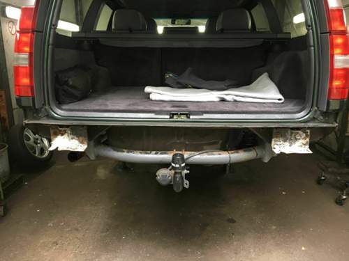

Diese Stoßstangenhalterung ist eine Opferanode und korrodiert immer.
Mit entsprechender Fett-Behandlung sollte man die Korrosion stoppen bzw. verhindern können.
Ich habe Hohlraumwachs und Seilfett benutzt
Hattest du eine AHK dran?
Das sieht nicht gut aus, ist ja ein tragendes Teil, oder?

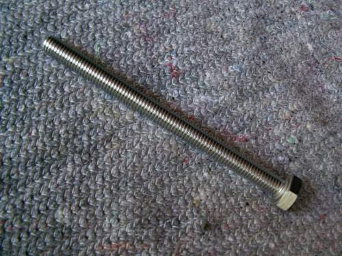

Für die Langen Schrauben, welche den Alukörper halten, habe ich Edelstahlschrauben genommen, mal sehen ob es was bringt.
Ja AHK ist verbaut, aber die kommt mit dem Aluträger in keiner Weise in Kontakt.
Ich habe schon die normalen Schrauben genommen aber die natürlich auch mit Wachs getränkt.
Ich finde, wichtig ist eine regelmäßige Unterbodenwäsche, erst recht nach jedem Winter.
Ich kriech in gewissen Abständen mit dem Hochdruckreiniger ums Auto und Versuch so viel wie möglich die verwinkelten Stellen zu erreichen.
Auch der Volvo bekommt bei mir diese Pflege, inkl. Vor dem Winter auf die Bühne und Fahrwerksteile usw mit Hohlraumwachs einsprühen.
@R.B. Volvo 850 schrieb am 28. August 2018 um 13:04:24 Uhr:
....Für die Langen Schrauben, welche den Alukörper halten, habe ich Edelstahlschrauben genommen, mal sehen ob es was bringt.
me2 😉 .. versuche dann immer "in Edelstahl" zu machen (Schellen / U-Scheiben / Schrauben+Muttern ) ... sicherlich für Jahrzehnte Ruhe 😎

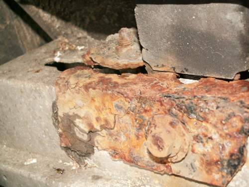

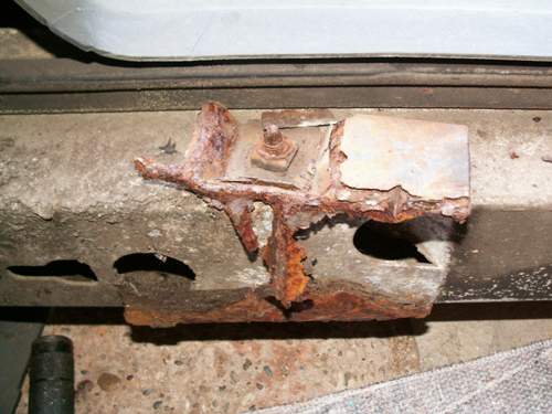

Pict6449
Pict6488
Pict6524
+2
Kommt mir alles so bekannt vor ....😁
Dagegen sahen meine ja noch gut aus 🙂
19827d4c-80b0-421c-8d60-c7927e067d89
Warum hast du überall son Alufraß????

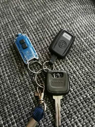

Heute kam endlich die neue Fernbedienung für meinen Elch an. Danke an @in5minuten für den Tipp.
Ich fühle mich nun doch etwas seltsam durch das Logo vom Schlüssel. Mal sehen ob ich mich daran gewöhne. 😁
Tipp: Häng es nicht an die große Glocke. Dann bleiben Preise für die FB klein.
Ich sag nüscht weiter.
Jetzt steht es ja eh in nem öffentlichen Forum...
@dementedarego
Freut mich, dass alles funktioniert.
Stand es auch vorher schon. Hier hab ichs ja auch gefunden 😁
Wenn es bei mir funktionieren würde wäre es sogar noch besser :-/
Geht nicht?

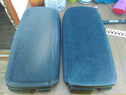

Moin,
Gestern ein "altes Neuteil" verbaut, das es sowas noch gibt der Hammer!!!
Danke Elchpfleger!!!!
Img-20180829-152336
Coole Sache, hier ist der Name anscheinend Programm 😁
