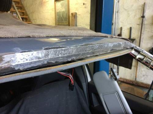

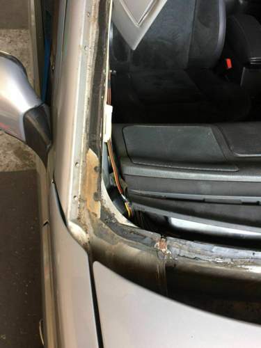

Heute gibts ne neue Scheibe mit den entsprechend notwendigen Blecharbeiten. Aber hey, ein Volvo rostet nicht und es gibt noch immer Leute, die das glauben.

@in5minuten schrieb am 30. Juli 2018 um 12:37:26 Uhr:
Da wurde wohl mal bereits ne neue Eingebaut Irgendwann, und siliconhaltiger Kleber verwendet.
Bei meinem sah dort alles tutti aus🙂.
Das Problem wird gewesen sein, dass die alte Scheibe bei Einbau nicht ordentlich gereinigt wurde (angeraut) und die Scheibenkleber sich von der Scheibe gelöst hat. Transportsicherungsbedingt ist vom Schaumstoff auf den Scheiben oft ein Film, der mit normalem Reiniger nicht zu entfernen ist und nur durch Anschleifen beseitigt werden kann. Es dauert halt doch Jahre die Vergehen des Vorbesitzers auszubügeln.

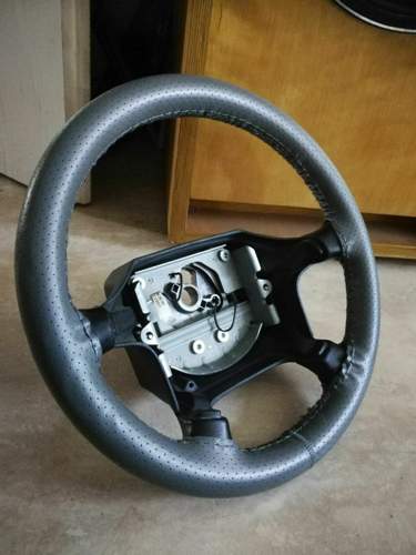

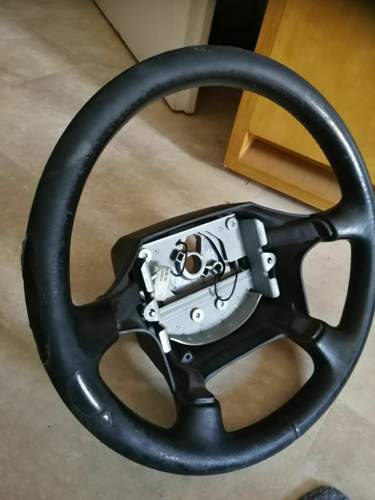

Meine Frau hat mir heute einen Lenkrad Bezug genäht. 🙂
Dann hast du jetzt einen ganz neuen Bezug zu deinem Lenkrad!

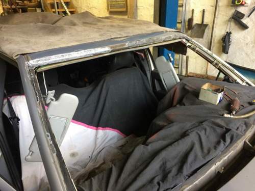

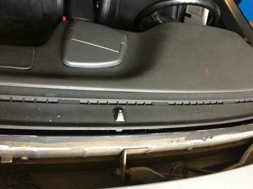

Was ich nur bestätigen kann. Sowas wie gebrochene Klipse und verbogenen Blech am Ausschnitt für die Türwarnleuchte ist ja noch pillepalle, aber auch ich habe feststellen müssen, dass die Frontscheibe unsachgemäß eingebaut wurde und sich mittelerweile bereits eine korrosionsbedingte Undichtigkeit herausgebildet hat. Die durch zusätzliche äußere Abdichtung erst mal beseitigt ist - aber wohl nicht für lange.
Stufe zwei. Der Rost ist runter. Kleine Löcher im Blech und verbleibende Rostnarben werden später von der Scheibenkleberraupe abgedichtet. Jetzt kommt erstmal Rostumwandler und grut Lack drauf. Gegen Ende der Woche, wenn alles getrocknet ist, kommt dann die neue Scheibe rein.
