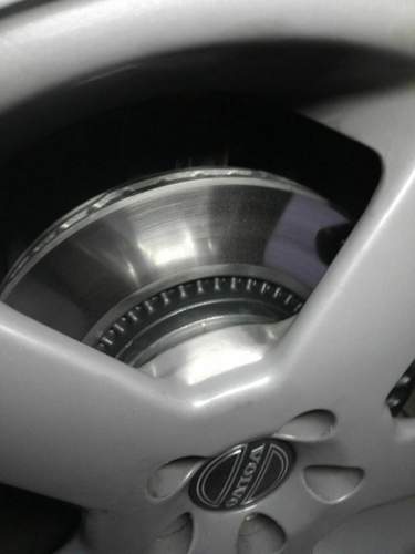

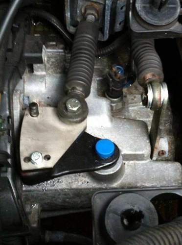

Heute ne Schaltwegsverkürzung eingebaut und vorne neue Bremsscheiben, Bremssattel und Beläge eingebaut.
Die Scheibe ist vom V70 2 die 305mm und 28mm dick anstatt 302mm und 26mm und ist 2,5kg schwerer womit sie denke ich ein wenig mehr aushält mit den Ebc Blackstuff ganz geil die Kombi. Und die Nabe ist auch belüftet.
Wenn es interessiert,
Dafür muss der Halter ein ganz bißchen mit der Feile bearbeitet werden und den Belägen muss 1mm abgenommen werden

Ohne damit eine Wertung zu verbinden - ich bezweifle, dass das zulässig ist mit der Scheibe vom V70-2.
Bis jetzt ist es das. Warum auch nicht, die Daten sprechen für sich?
Denkst du wirklich dass es zulässig ist die Halter mit der Feile zu bearbeiten? Du nimmst damit Material weg. Im Zweifelsfall von einer belasteten Stelle, welche zum nachahmen definitiv nicht empfehlenswert ist.
