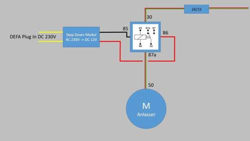

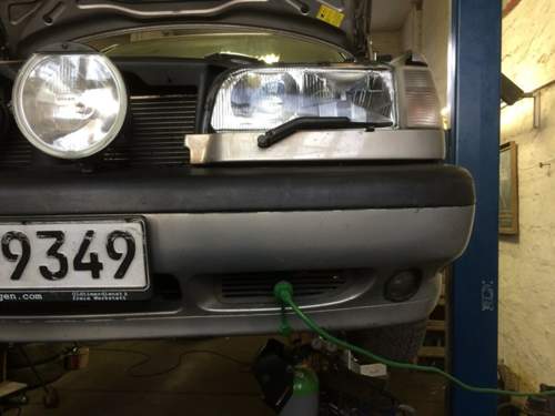

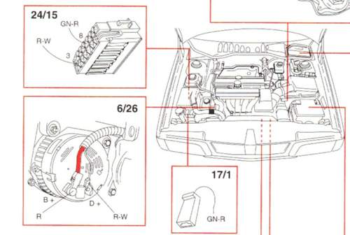

Ich habe heute meine Anlasser-Unterbrecher-Schaltung gebaut. Wenn meine elektrische Motorvorwärmung mit Batterieladung von DEFA aktiv ist (230V Kabel ist angesteckt) kann der Wagen nicht gestartet werden. Die Schaltung soll verhindern, dass man aus Versehen losfährt wenn das Kabel noch am Auto hängt.
Merkwürdig! Dein vorderes Kennzeichen hat die gleichen Schrammen wie meins.
@Erwachsener schrieb am 25. Juli 2018 um 21:45:52 Uhr:
Hat deins auch n Radfahrer zerkratzt, der rot und grün nicht unterscheiden konnte?
Nennt sich Farbsehschwäche...kann man gut untersuchen...;=)...ist bei uns in der Gegend sehr verbreitet.

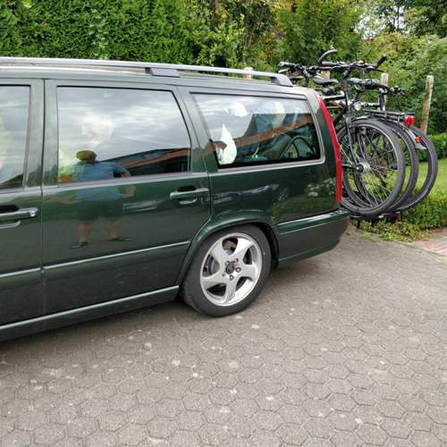

Bin mit meinem Elch im Urlaub, nach der Beladung war er deutlich tiefer 😮 😁
Und nein, die "weisen Streifen" an der Seite kommen nicht durch einen Unfall, sondern sind die Spiegelungen in meinem Lack von anderen Autos 😁
Das führte schon des öfteren zur Verwirrung 😉
Bei 3 Rädern auf der Anhängerkupplung, vollem Kofferraum und Personen auf der Rücksitzbank sollten selbst neue Nivomaten Probleme haben den Wagen noch hoch zu bekommen. Ich würde mal sagen dass du dein Auto dezent überladen hast. Deine Anschlagspuffer werden gut was zu tun bekommen.
Ne, überladen war das noch nicht. Hätte noch ca. 7 cm Platz im Radkasten 🙂
Miss mal lieber den Abstand zwischen Anschlagspuffer und Niederhalter (bzw. Anschlag).
