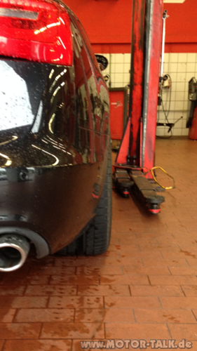

ich habe heute hinten die h&r spurplatten 36mm (2x18) verbaut mit
255/40/19 GY und 30mm s-line fahrwerk
es passt genau
nichts schleift oder steht über
aber :
Zur Herstellung einer ausreichenden Freigängigkeit der Reifen an Achse 2 sind die
Radhäuser aufzuweiten und die Übergänge von den Kotflügeln zur Heckschürze sind
nachzuarbeiten. Die Innenkotflügel sind anzupassen und ggf. neu zu befestigen.
und
Eine ausreichende Abdeckung der Rad-/Reifenkombination an Achse 2 ist durch
Anbau von 15mm auftragenden und dauerhaft befestigten Radabdeckungsverbreiterungen
im Bereich von 30 Grad nach vorne und 50 Grad nach hinten (zu der senkrechten
Mittelachse des Rades) herzustellen.
Die gesamte Breite der Umrüstkombination muss, unter Beachtung des maximal
möglichen Betriebsmaßes des Reifens (1,04 fache der Nennbreite des Reifens), in
dem oben genannten Bereich abgedeckt sein.
habe ich eine chance ohne etwas anzubauen
den segen zu bekommen?
diese Spezial Frage würde gut in den Spurplatten Thread passen..
Hier geht's eher generell um Nachrüstungen an sich, die Detaillösungen werden dann woanders besprochen..
achso die Räder
sind 8,5x19H2 ET 45
hier nach dem Anbau
Foto

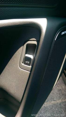

Den Taster von der Heckklappe habe ich mir hier geholt. KLICK Das ist der Taster, der in der Fahrertür ist, um die Heckklappe von innen zu öffnen.

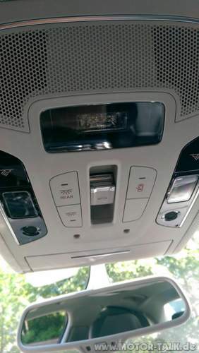

Den Taster für das Schiebedach habe ich (wie auch Combatmiles) aus einer A8 Innenleuchte. Ich habe mir den Schalter ausgebaut und dann in meiner Leuchte eingebaut. Ich habe meine A8 Innenleuchte für 30 € geholt. Ich glaube viel billiger wird der Schalter beim Freundlichen auch nicht. Ich habe mir die Bilder genau angeschaut. Der Zustand der Lampe war mir egal. Hauptsache der Schalter sah auf den Bildern gut aus. KLICK

Muss man für den Einbau des Entriegelungsschalters der Heckklappe wirklich die Türverkleidung demontieren?
Grüsse
plgr65
@ plgr65
Ich habe die Türverkleidung nicht ausgebaut. Der Schalter sitzt in so einem kleinen Plastikrahmen. Wenn man vorsichtig rangeht, bekommt man den Schalter inkl. den kleinen Rahmen so ausgebaut. Ich weiß aber leider nicht mehr, in welche Richtung man drücken muß, um den Rahmen raus zu bekommen.
Bei mir hat das mit dem Vorsichtig nicht ganz geklappt und musste mir diesen Rahmen neu holen. 😁 Hielt sich beim Preis aber in Grenzen.
Ich habe mal 2 Bilder mit angehangen. Beim 1ten Bild sieht man diesen Plastikrahmen ganz gut. Beim 2ten Bild ist die Deckenleuchte mit dem neuen Schalter.
CU big-w
Heckklappenschalter
Schalter für Dach
