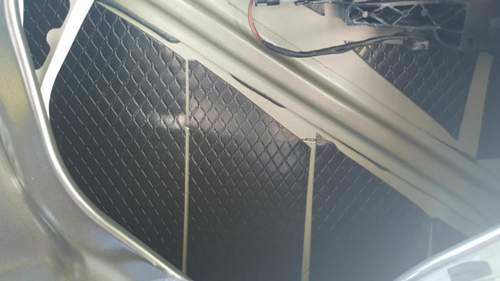

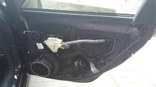

eine Frage zur Tür:
Wenn ich die Türverkleidung runter habe komme ich da an das Türblech - also das Außenblech
Ich möchte wenn nächste Woche die Türverkleidung beim Sattler ist gleich die Tür Dämmen und das Blech mit
Reckhorn Alubutyl: 2mm stark & Jehnert Dammvlies Matte
bekleben, oder muss da noch mehr "zerlegt" werden?
Die Folie die auf der Tür hinter der Türverkleidung ist muss erneuert werden oder bekommt man die wieder ordentlich dran?
Bei mir war keine Folie auf der Tür. Zum dämmen kommt man gut ran, habs auch gemacht. Hab unten das ganze Teil wo der Lautsprecher dran ist ab gemacht und Mittig die große plaste Verkleidung entfernt. Denn kommt man gut in das Türinnere.
20150902-145118
20150902-142115
Achso keine Folie????
Ich dachte diese Folie MUSS sein?
Die tür wird durch die Verkleidungsteile abgesperrt.
Ok danke (natürlich auch gedrückt)
und ich habe gesehen du hast die Bitumenmatten aufgeklebt.
ich möchte die: Reckhorn Alubutyl: 2mm stark auftragen, geht das zur Innenverkleidung problemlos
oder ist es zu dick das die Innenverkleidung nicht mehr passt?
Meine waren auch so ca 2 mm stark. Passt problemlos... Musst halt genügend Abstand zu den löchern lassen, wo verschraubt wird und wo eingeklipst wird.
