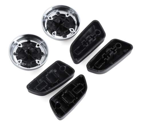

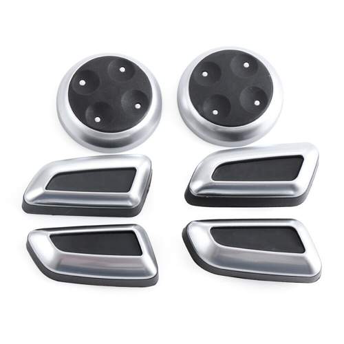

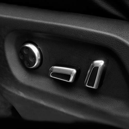

hat von euch schon mal jemand die Bedienelemente der Sitzverstellung demontiert? Sind die nur draufgesteckt?
Ich möchte gern die beiden länglichen Bedienelemente (welche bei mir aus einfarbigem schwarzem Kunststoff sind - letztes Bild) durch die verchromten (Bild 1-3) ersetzten.

sind nur gesteckt, musst halt aufpassen dass A) die richtigen Knöppe hast und B) keinen der Haltepins abbrichst..
Einfach mit etwas Flachem drunterfahren und dann nach vorne raushebeln?
Hat jemand zufällig ein Bild von der Rückseite der Originalen?
nicht nach vorne, gerade weg vom Sitzseitenteil..

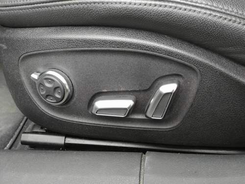

Hab's auf der Fahrerseite getauscht, ging einfach und die China Teile passen perfekt.
Link?
Hier ist der Link.
Am 20.02. bestellt, am 03.03. geliefert. Die länglichen Verstellknöpfe passen 1:1, die runden habe ich weggeschmissen, da diese bei mir schon einen Chromring haben.

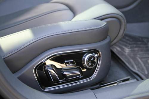

ich würd die Blende komplett ausbauen und lackieren.. schaut so billig aus... 😁 😁
Audi-combatmiles376
war auch billig ;-)
Bei dir sind es doch die Sitze vom A8, oder? Ich bin mir gar nicht sicher, ob die Blende überhaupt auszubauen geht? Ich persönlich kann mit dem Klavierlack nix anfangen, auch wenn es bei dir edel aussieht.
ja wollt euch nur ärgern... 😉
Sind A8.. die Blende könnte man trotzdem ausbauen..

Ist es tatsächlich Alu oder Plastik? Und nur aushebeln von der Blende weg reicht aus?
natürlich ist das kein Alu. Es ist verchromter Kunststoff, keine Ahnung was die Originalen von Audi kosten aber für 10 € kann man nix falsch machen. Da ich die Sitze (wenn überhaupt) nur über die Speichertasten für Fahrer und Beifahrer verstelle, dürfte sich die Verchromung auch nicht abnutzen.
Es sieht in meinen Augen ganz stimmig aus, und man kann rein optisch kaum einen Unterschied zu dem runden Versteller (der ja original schon verchromt oder aus Alu ist) sehen.
Ja, aushebeln reicht. Ging allerdings etwas straff.
