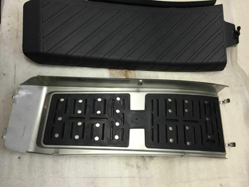

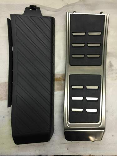

ich habe einfach das Blech von der Plastikfußstütze abgenommen, Haltenasen entfernt und auf die bereits eingebaute Plastikfußstütze geklebt (Kraftkleber)
Somit musste nichts geschraubt werden und das Ergebnis ist dasselbe. habe nun eine neue Plastikstütze über 🙂

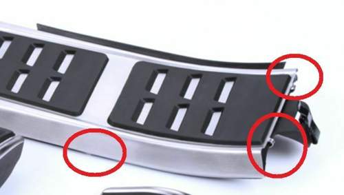

Die am Bild unten Kreise markieren die Haltenasen des Bleches (es sind ca 8 drauf), die sind einfach umgebogen und so hält das Blech auf der Plastikfußstütze.
Dachte mir wieso soll ich die ausbauen wenn sie schon drin ist, und habe die Haltenasen aufgebogen und entfernt. Danach das Blech auf die eingebaute Stütze geklebt.
Könnte man auch mit Doppelklebeband machen, dann müsste man beim Ausbauen auch nichts zerlegen, aber ich hatte grad Kraftkleber bei der Hand
Ich war gerade mal im Keller und habe mal die Nasen aufgebogen und das Blech abgenommen.
Ist ja wirklich darunter die originale Stütze. Denke ich werde dieses Blech auch nur Aufkleben - 2 Minuten Arbeit
und man merkt keinen Unterschied.
