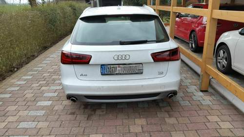

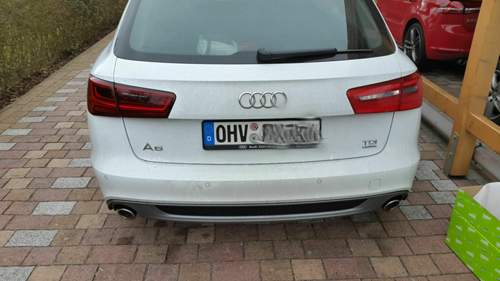

Ich habe heute bei meinem die FL Rückleuchten mit dynamischen Blinker verbaut.
Hier auch nochmal ein Danke an Scotty (Module) und an Miles (Lenkrad) für die Hilfe, auch wenn es "nur" per Mail war.
Ansonsten sind es bis jetzt nur Kleinigkeiten die gemacht wurden.
-Lenkrad Umbau (Wippen)
-Laptimer
-DVD während der Fahrt
-TFL übers MMI abschaltbar
-CH/LH nur übers TFL
-FL Rückleuchte (

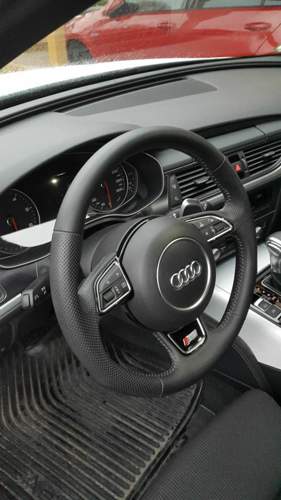

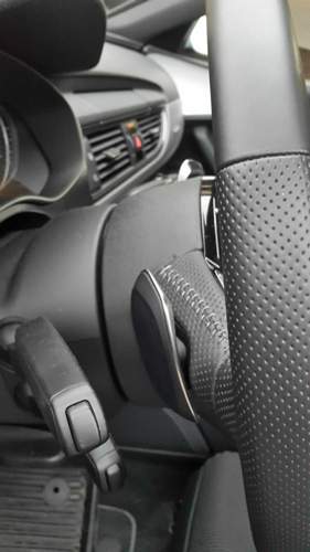

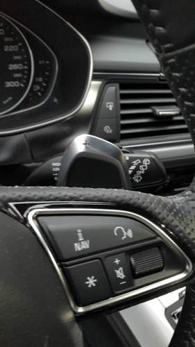

So hier die Bilder vom Lenkrad.
Ist ein normales S-Line mit Klavierlack und Wippen vom RS(3)??, das weiß Miles genau der hat mir den Tip gegeben, nochmal Danke dafür 🙂

Ah nice...danke für das Vergleichsbild!
@Floo1993 Wo liegt, abgesehen von den größeren Wippen der Unterschied zum S-Line-Lenkrad?
Soweit ich weiß liegt der unterschiedt an den Klavierlackblenden + Glatt und Lochleder... Hatte vorher auch schon ein S-Line Lenkrad drin aber eben nur ohne Wippen.
Mein werkseitiges S-Line-Lenkrad hat Kalvierlack, teils Loch- und teils Glattleder. Lediglich die kleinen Schaltwippen habe ich drin. Dafür ist es beheizt, weswegen ich mir kein abgeflachtes RS6-Lenkrad montieren kann.
Geht mir genauso... Da ich das beheizte will, geht leider kein abgeflachtes... Auch wenn ich es gerne hätte...
Die größeren Wippen kannst du ja Umbauen. Airbag runter, MF-Tasten raus, umschrauben, wieder zusammen und fertig.
