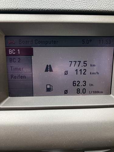

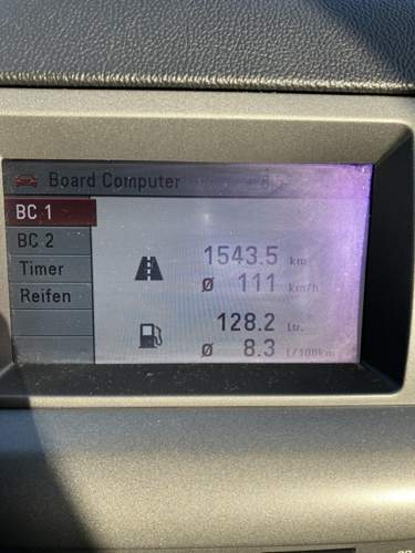

LMM erneuert, und natürlich Luft- und Benzinfilter gleich mit. Dann Injektion Reiniger in den Tank und "auf große" Fahrt. Bin richtig begeistert wie genial der Wagen jetzt läuft. Wo möglich/erlaubt mit Tempomat zwischen 150 und 160 (lt. Tacho), und durchschnittlich 8,0 l ( 8,3 l voll beladen) E 10/5.
P.s. kein Fehlercode mehr und springt nach dem Tanken sofort wieder an.

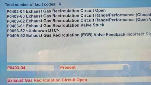

Letzten Samstag habe ich bei meinem Z30DT das AGR Ventil ausgebaut und einer Reinigung unterzogen. MSG hat viele Fehler geschmissen und Partikelfilter hat nicht mehr freigebrannt.
Alles in allem habe ich 1h gebraucht und die Fehler sind weg. Der Stößel vom AGR war komplett fest.
