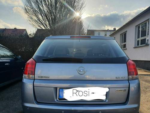

Ich habe heute die Bremsen hinten komlpett gemacht .
Bremssättel,Scheiben und Bremssteine .
Grund war,das HR die Bremse heiß geworden ist und
Die Kolben sich nicht mehr zurückstellen ließen!
Originale GM Bremssättel vom SAAB 9-3 hatte ich bei Ebay
Für einen vernünftigen Preis "besorgt",
sind ja eh dieselben Bremssättel .
Beim FOH einer ca 380 Euro,Ebay 100 Euro Original !
Scheiben+Steine von meiner Hausmarke FTE
Um die Ecke ,(nicht ATE)!
Bremsseile muste ich retten,waren im Sattel festgekeimt,
ergo die Halter mit der Luftflex geteilt !
Die VA hatte ich im Frühjahr Neu gemacht .

Moin
Was habe ich gemacht.
Früh's nen Ölwechsel ,mit meinem VDS 4,5.
Nachmittags das Fahrzeug auf die aktuelle Abgasnorm angepasst!
Mfg
20210326
Ich habe gestern meinen Schalter vom Schiebedach getauscht. Endlich hat das Eigenleben ein Ende, und das Schiebedach macht das was ich will
@rosi03677 schrieb am 26. März 2021 um 16:41:03 Uhr:
Mit dem Euro 6 Label oder wie? 😁
