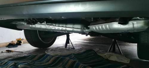

Ich habe heute die Bremsen hinten komlpett gemacht .
Bremssättel,Scheiben und Bremssteine .
Grund war,das HR die Bremse heiß geworden ist und
Die Kolben sich nicht mehr zurückstellen ließen!
Originale GM Bremssättel vom SAAB 9-3 hatte ich bei Ebay
Für einen vernünftigen Preis "besorgt",
sind ja eh dieselben Bremssättel .
Beim FOH einer ca 380 Euro,Ebay 100 Euro Original !
Scheiben+Steine von meiner Hausmarke FTE
Um die Ecke ,(nicht ATE)!
Bremsseile muste ich retten,waren im Sattel festgekeimt,
ergo die Halter mit der Luftflex geteilt !
Die VA hatte ich im Frühjahr Neu gemacht .

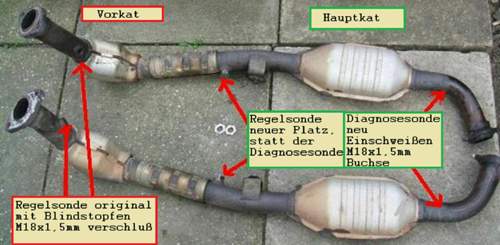

Beim Omega V6 wurden beim P0420 und P0430, Bank 1 oder Bank 2 ,
die Lambdasonden versetzt ,
da Sie eigentlich dort an falscher Position sitzen am VORKAT .
hatte man da die Diagnosesonde hinter den HAUPTKAT gesetzt und
die Regelsonde vor den HAUPTKAT war der P0420 oder P0430 verschwunden .
Der Fehler - Katalysatoreffiziens ist darauf zurückzuführen ,
das das Sauerstoffspeichervermögen des VORKAT im Fahrbetrieb nachläßt .
AU-Technisch hat der P0420 oder P0430 keine Auswirkungen,
so lange wie Er vor der AU gelöscht wird !
Es nervt nur wenn die Abgasleuchte an geht und
das besonders bei Kurzstreckenbetrieb !
bei Langstrecke wird man den Fehlercode fast nie sehen .
ein Reinigen wird für meine Begriffe sinnlos sein .
mfg
Fehlercode-sonden-versetzen-p0420

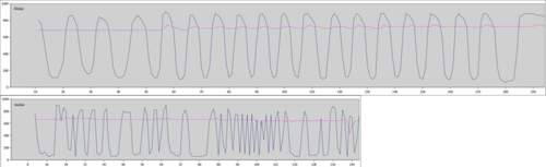

wenn es ein sogenannter Krümmerkat ist oder
ein integrierter Startkat mit Hauptkat in einem Bauteil und
man hat einen Motor vom Typ ÖLBRENNER
setzt sich das Ruß der Verbrennung zusammen mit kleinsten Partikeln
vom ÖL,auf die Waben des Monolyth und
verkleinert die Oberfläche des KAT zur durchleitfähigkeit des Abgas,
was den Motor nach hinten verläßt.
dadurch sinkt die Speicherung des Restsauerstoff und
ein P0170 ,0171,0172, 0420 oder 0430 wäre die Folge .
den Restsauerstoff benötigt die Diagnosesonde hinter dem KAT,
um die Abgaszusammensetzung zu überwachen !
deswegen ist die Lambdasonde eigentlich ein O2-Sonde .
vorne an der Regelsonde,vor Kat wird das Gemisch gemacht und
hinten wird der KAT überwacht,auf seine Leistungsfähigkeit !
der Kurzzeittrimm beim Gemisch spielt dann auch ne Rolle .
ein Durchpusten an der Regelsonde kann helfen,
aber irgendwann ist der Kat am Lebensende !
Bild 2 ist ein V6 mit KAt Problemen !
Bild 1 ist ein R4 die nix haben !

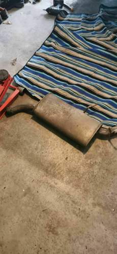

Ich hab bei mir meinen alten Endtopf am Z19DTH gegen einen aus einen 2 Flutigen aus einem Z22YH getauscht.
Passt Plug&Play, habe ich geschenkt bekommen und kam aus einem Schlachter.
Habe ich gemacht weil ich 2017 einen neuen von Bosal gekauft habe und der hat irgendwann angefangen zu klappern, undicht zu werden (Kondenzwasser hat es an einer Schweißnaht raus gedrückt) und ich hatte das Gefühl dass der Abgasgegendruck bei mir zu hoch war wegen dem Endtopf.
Der große Endtopf ist ein Reflektionsschalldämpfer, der kleine ist ein Absorbtionsschalldämpfer. Entsprechend sollte der Gegendruck auch wegen dem Absorbtionsschalldämpfer sinken. Tatsächlich hat sich der Haltedruck verbessert in höheren Gängen. Hatte wirklich im 6. Gang dass von den 1,5Bar die in der Software stehen beim Beschleunigen es teilweise bis 1,2-1,3 Bar runter ging. Jetzt bin ich nie unter 1,35Bar - eher 1,4 bis 1,45Bar.
Komm mal auf sowas .. ich hab den Endtopf nur wegen einer Undichtigkeit und wegen dem Klappern ausgetauscht und war bei der ersten Probefahrt überrascht dass er tatsächlich anders fährt 😁
https://www.youtube.com/watch?v=x_GRHZfvYP4
Ja und es gab die Woche ne Inspektion wie jedes halbe Jahr.
Z22yh endtopf
Z19dth endtopf
