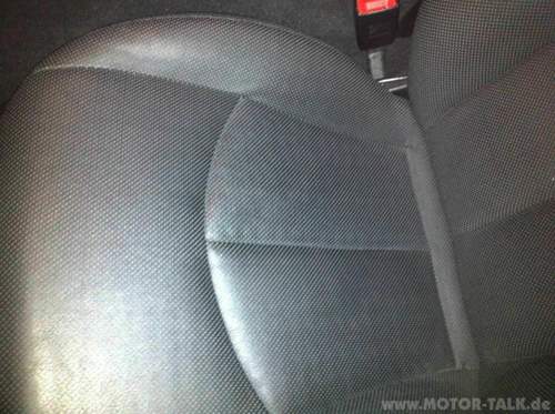

Warum postest du nicht mal ein Bild?
Und das ist Echtleder! Ledernachbildung Artico habe ich, das ist Code 101!
Hier ein Bild vom Beifahrersitz. Hoffe da kann man das erkennen.
VG
Beifahrersitz mit Perforation
Jupp, Kunstleder (Artico) ist es nicht, von Nappa lese ich jedoch auch nichts.
Aber eine schöne Ausstattung hat er *Daumen hoch*

Diese Ausführung habe ich auch. Serienmäßig mit Perforation.
Nappa ist nicht perforiert
Original geschrieben von fr348ts
Original geschrieben von m.vw84
Danke dir, aber die Seite hatte ich vorher schon gefunden. Leider war da kein vernünftiges Foto von meinem Ausstattungscode 821. Unten auf der Seite sind die Bilder: www.e211.de/Ausstattungen/Polsterungen/polsterungen.html - da ist das Leder ohne Perforation abgebildet.
821 (A) = Polsterung Leder schwarz
Nappa ist auch perforiert wenn Sitzbelüftung vorhanden ist!

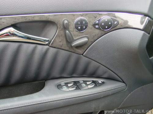

Das Nappa ist viel weicher als das normale Leder. Falls du kein Vergleich hast, kannst du es auch am Türzuziehgriff erkennen. Bei normalem Leder ist der Griff in Kunstleder (rauhe Oberfläche) und bei Nappa ist es EchtLeder (glatte Oberfläche).
Stell mal ein Bild von deinem Türzuziehgriff rein und dann ist deine Frage schnell beantwortet.

Huhu,
hier ein Bild. Die Ausstattungsliste habe ich seinerzeit vom Händler bekommen und nicht irgendwie am Fahrzeug abgelesen. Die Wahrscheinlichkeit ist zwar gering, aber vll. hat der sich ja vertan...Ich denke aber mal, dass es die normale Lederausstattung ist.
VG
Türeinheit
Meiner hat auch "Business Edition" mit normalem Leder(Standart des Aussattungspaketes), Napaleder gab´s als Sonderwusch, Artico nicht. Für mich ist das normale Leder ideal, da sehr robust und nicht so schnell "speckig" aussieht. Die Sitzklima ist auch ideal-richtig angenehm!
