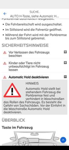

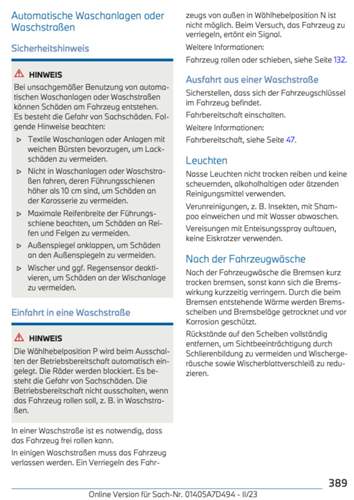

Die Betriebsanleitung gibt da leider nich viel her, man soll auf N stellen und die Spiegel anklappen. Ist das wirklich alles? Zum Beispiel fehlt da ein Hinweis auf Parkhold, das sollte man ja denke ich auch abschalten. Und könnte nicht irgend ein Bremsassistenz o.ä. auch noch "dazwischenfunken", den man lieber deaktivieren sollte?

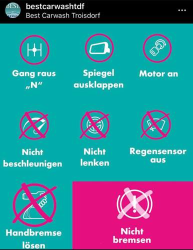

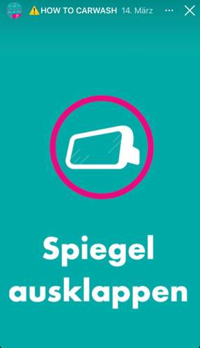

Die Empfehlungen in den meisten Waschstraßen sind, die Außenspiegel nicht einzuklappen (Best Car Wash). Durch Sensoren an den Waschbürsten wird der Anpressdruck ermittelt, hier von Vorteil bei ausgeklappten Spiegeln. Ich folge der Empfehlung des Waschstraßenbetreiber…
