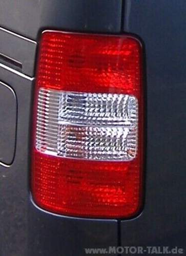

Bevor Ihr mich steinigt. Ich habe die ganzen Fa. gelesen aber nichts passendes gefunden. Bei meinem 3 Monate alten Caddy Maxi ist der Blinker hinten schon defekt🙄 Aber egal. Nun frage ich mich nur sitzt da eine Gelbe Lampe oder eine weiße drin. Ich wollte die Lampe nicht zweimal abbauen um zu erforschen welche Birne ich brauche. Könnt Ihr mir vieleicht sagen was genau für eine Birne da rein kommt ???

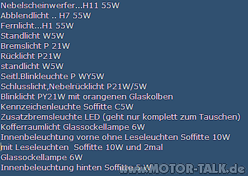

Es ist original eine orange drinnen.
Ich habe aber Diadem-Birnen drinnen.

...ob diese recht teuren Leuchtmittel für die hinteren (!) Blinker (s.Bild) sinnvoll sind? Die sind dort doch kaum zu erkennen...😉😁.
