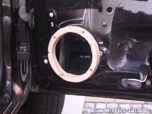

Ernsthaft, mit einem 16er Zweiweg (gibts auch von Canton, wenn du die Marke unbedingt willst) hast du mehr Kickbass und eine effizientere Wiedergabe ohne nennenswerte Klangeinbußen.
Mit einem geringen Mehraufwand bekommst du so ein System unter, ein Bild hab ich dir angefügt. Du mußt das Loch mit einer Blechstichsäge erweitern und einen Einbauring verwenden.
Da bei dir ein großes Loch im Türinneren ist, rate ich dir, einfach die Türverkleidung dick mit aushärtender Paste und das Türinnere mit Alubutyl (oder auch mit Paste) zu dämmen ! Dann kann das Loch offenbleiben, das Chassis muß aber so gut wie möglich an die Türverkleidung angefügt werden !
So ein Eimer sollte genügen !
Clio 1 Türeinbau 16er TMT

Wo ein 16er rein passt muss auch ein 16er rein. Das ist nciht "übertrieben" sondern nur logisch 😉 Bei einem 13er macht man nur Abstriche und da man zum sleben Preis auch einen 16er bekommt gibt es keinen Grund einen 13er zu verbauen wenn genug Platz vorhanden ist. Es ist auch nicht merh Aufwand denn einen Lautsprecherring, zumindest aus Holz solltest du sowieso verbauen.

Du kannst es machen wie du es willst..............aber was gefällt dir an einem Holzring nicht ?? Man sieht ihn nach dem Einbau nicht !
kommt der net von außen drauf das die box nicht so weit in der tür steht
Der kommt zwischen Lautsprecher und Tür, ist also nicht mehr zu sehen wenn die Türverkleidung drauf ist.
