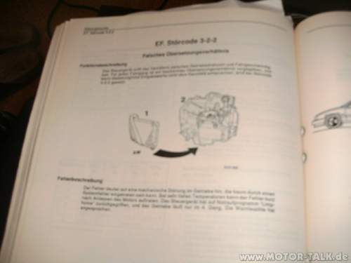

Eines Morgens, als es kälter wurde Startete ich den T-5 und ich hörte ein leises, aber kontinuierliches häulen, das nach ein- bis zweihundert Metern Fahrt verschwunden war.. Eines Morgens furh ich los - mit diesem leichten häulen - und das Getriebe schaltete nicht in den zweiten Gang. Ich konnte machen was ich will. Ob ich Gas gab, ob ich runter ging vom Pedal oder gleich blieb... Er schaltete nicht. Nach 300 Metern ging er dann in den Notlauf, und die Getriebekontrolleuchte begann zu blinken. Also => Ab in die Werkstatt, dat dingens angeschlossen und Zack: Übersetzungsverhältnis.
Ich habe mich dann mit den Orginal Volvo Prüfleitfaden, dass ich auf einem amerikanischen Forum fand drauf gemacht, um zu sehen, was die so schreiben. Es war der Fehler "322" dieser bedeutet bei unserem Tester eben Übersetztungsverhältnis.. Aber mehr auch nicht. Richtig heißt es aber: Übersetzung Gang 2.

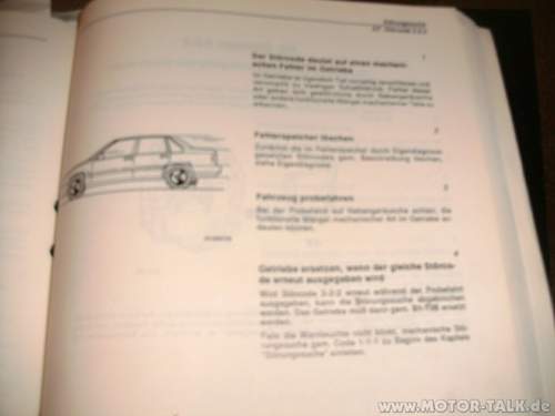

Er schrieb Fehlercode 3-2-2
Mein Getriebehandbuch meint zu diesem Code:
Unrettbar - Getriebe ersetzen 😠
