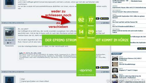

"hochhol" - da thread leider teilweise unlesbar -> siehe Anhang !@MotorTalk, solche Werbung, die weder zu schließen noch zu minimieren ist, ist das allerletzte, sorry geht nicht sowas !

Der -wahrscheinlich- passende Tip dazu: Vielleicht mal ein wenig in unserem Feedback-Forum ->"Sagt's uns!" mitlesen und sich dann eventuell auch mal entsprechend einbringen - Werkstatt, Mods und auch jede Menge interessierte User warten und gieren geradezu danach, eventuelle Probleme aufzugreifen und bestenfalls sogar auszzuschalten! 😉 🙂
(...'n paar hier vertretene und mitmischende Jungs un' Mädels können dazu wohl auch so Einiges der eher gehaltvolleren Art absondern! 😉)
Ansonsten siehe dann eben auch Post Snack bzw. eventuell auch hier -> Adblock Plus für Firefox bzw. -> AdBlock für Google Chrome -> AdBlock für Safari oder eben auch -> NoScript! 😉 🙂
(...ich persönlich kenne solcherlei "Anzeigen", "Popups" oder wie auch immer geartete Gimmicks garnicht -> warum wohl?! 😕 😁 😉)
Grüße, Dynator 🙂
