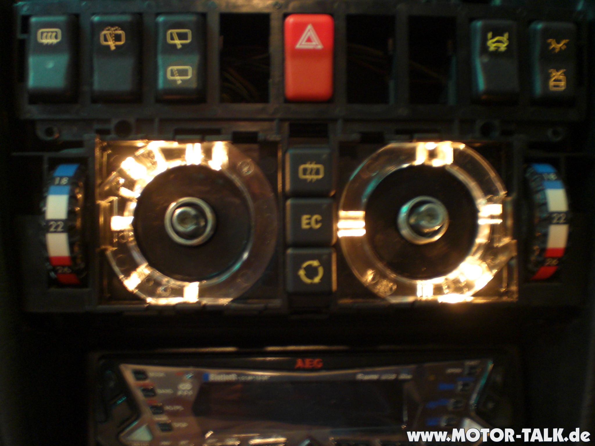

moin zusammen,
anscheinend ist er nicht standard, sonst hätte ich ihn sicher schon mal irgendwo abgebildet gesehen....
handbuch, dieter knopp ü.ä.
er hat ein leuchte abgebildet, die schon sehr ausgeblichen ist, deswegen habe ich sie mal nachgezeichnet, damit ihr das zeichen wenigsten erkennen könnt.
das einzige was ich mir denken könnte, das er irgendetwas mit der anhängerkupplung zu tun haben könnte,
wie licht im anhänger an und aus zu schalten...sehr an den haaren herbeigezogen, ich weiß, oder gibt es zusätzlich noch eine motoraumbeleuchtung von der ich nicht mitbekommen habe?
natürlich habe ich auch schon versucht sie zu betätigen, da aber keine wirkung in jeglicher hinsicht zu erkennen war...hier das foto
gruß aus der hauptstadt
Das ist der Schneekettenschalter. Dein Auto hat anscheinend ASR. Weil aber die ASR zu früh eingreift, wenn die Räder wegen montierter Ketten ungleichmäßig drehen, wird mit diesem Schalter die Regelung etwas eingeschränkt (nicht deaktiviert!). Damit kann ein Rad noch etwas durchdrehen, ohne daß das ASR es gleich einbremst.
Oft hilft es auf glatter Straße schon, den Schalter zu drücken - und weiter gehts. Mir ist es schon passiert, daß ich an dadurch einer Steigung ohne Ketten weiterfahren konnte, aber ein Golf mußte aufgeben. Die Physik kann damit nicht ausgetrickst werden, aber der ungleichmäßige Schlupf auf Schnee bringt das ASR etwas durcheinander - es greift zu rasch ein.

Themenstarteram 23. Februar 2009 um 9:05
.....elektronische diebstahl warnanlage....
er hat eine alarmanlage, die auch dauernd angeht.....:confused:
ist das des rätsels lösung?!
hoffentlich!
ich probiere es heute noch aus!

gestern um 19.07h  hatte ich eine schalterbild-  im text - beigefügt   zu dem es leider noch keinen kommentar gab.
es ist aber kein lichtschalter !
Wenn du den 2ten von rechts meinst, dann ist das der Schalter der EDW...
denke nein - in div autos EDW gehabt - den schalter aber nicht. was soll der denn bei EDW schalten ? aus ???
welche bedeutung sollen die symbole: 2 dreiecke,  basis unten,  unten den Achsen bei EDW bedeuten ?
trotz niveau hinten in meinem vorgänger 230er TE - haben die TE (bis auf ausnahmen) alle ab werk- keine erinnerung an einen derartigern schalter - meiner hat sich automatisch der beladung angepasst. aber vlt liessen sich einige via sonderausstattung noch zusätzlich per schalter regeln.
....wenn auch die VA mit niveau angereichert wurde.
wenn das niveau nat . defekt ist tut der schalter auch nix -oder der schalter ist defekt -dann reagiert niveau auch nicht wie es sollte /evt. könnte.
mike
Wenn ich mir das genau anschau, ist das wirklich der Schalter von der Innenbeleuchtung. Natürlich etwas schlecht nachgezeichnet. Im Kombi war der so allerdings nicht vorhanden. Ich nehme an, der wurde nachträglich eingebastelt um irgend etwas zu schalten. Evtl. auch eine nachgerüstete EDW.
thensch
bezweifle, das wir vom gleichen bild reden.
auf dem wären dann (neben der klima) ua 2 beleuchtungsschalter zu sehen .
re außen einer mit 2schaltbereichen oben und unten  , mit den typischen zeichen für zwei beleuchtungsbereiche  und ein 2. mit eindeutiger autosilhuette  und verwischten pfeilen? oben und dreiecken? unter den achsen, li daneben - hast du so ein  bild gesehen ?

http://www.motor-talk.de/.../Attachment.html?attachmentId=579885
das bild meine ich- und frage euch, was der schalter  mit der EDW zutun haben soll.
die schalteranordnung ist identisch mit der des TE/fragestellers.

OK, das wäre denkbar. Aber dann ganz schlecht nachgezeichnet.
Ich meinte den Originalschalter der Beleuchtung aus der Limousine. Den kann man ja einbauen um irgend etwas x-beliebiges mit zu schalten.

der Schalter auf dem "chauvi-Bild" hat sicher etwas mit der EDW am Hut,
aber auch dieser hat wider dem Schalter des TS, eine rote Diode.
In meiner EDW kann ich auch separat, neben der normalen Überwachung,
Innenraum/Ultraschall und Abschleppschutz de-/aktivieren.
Das Piktogramm ist auf meiner EDW zumindest ähnlich und ab Werk eingebaut
und da ich keine Probleme habe ein Bild anzuhängen...
...mache ich dasma ;)
egenwurm
das isses !
als abscheppschutz in gefährdeter umgebung macht auch das abgegriffensein beim TE sinn.

Also ich bin mir ziemlich sicher, dass der Schalter nicht original verbaut worden ist. Der ist meises Erachtens auch nicht abgegriffen sondern verschmörgelt. Es gab im 126 bzw. 123 Schalter, welche direkt mit einer kleinen Glühlampe beleuchtet wurden. Wenn die falsche benutzt wurde sah es genau so aus.
Da meine EPC-CD keinen 124-Schalter mit auch nur annähernd aussehendem Symbol ausgeworfen hat, gehe ich davon aus, dass da ein gebrauchter Schalter für irgendeine gewünschte Funktion verbaut worden ist.
Im Übrigen sieht der originale Schalter des Abschleppschutzes laut EPC anders aus als der von egenwurm gezeigte. Da ist ein großer Haken drauf und ein angehobenes Fahrzeugpiktogramm. Ohne Kontrollleuchte.

das bild ist von chip zum beleg seiner wieder leuchtenden klimaverstellung. der schalter mir nur aufgefallen, weil sonst nie gesehen und hier ein ähnlicher schalter mit "nachgezeichnetem " symbol gesucht wurde , der dem original weitgehend entsprach -und mir eine echte alternative zu bisherigen rätsellösungen schien.
somit gibt es den schalter schon noch einmal - und nicht nur in egenwurms spezial AEG- anlage mit div. EDW -einstellungsvarianten.
in der WIS hab ich nach schaltersymbolen nicht gesucht , da mir beim stöbern da noch nie welche aufgefallen waren.
