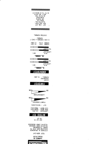

Ich war heute noch beim Boschdienst und habe die Lima mal messen lassen und dabei kam raus mit Verbraucher 13,99 Volt ohne Verbraucher 14,02 Volt. Meine Batterie hat einen Ladezustand von 12,22 Volt sie soll halt nur Nachgeladen werden.

war gerade unten am Auto und habe geschaut hast recht man kann nix erkennen
auf dem Testbericht steht: Diode/Oberwelligkeit Normal
ich habe den Testausdruck mal eingescannt
ich hoffe ihr könnt etwas erkennen
Lima-test
