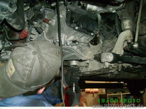

bei meinem Touran 1.9 TDI, 6-Gang Schaltgetriebe (Baujahr 2004 Motor BKC ) möchte ich das Getriebe ausbauen, um die Kupplung zu prüfen.
Eine Abfangvorrichtung für den Motor habe ich bereits.
Meine Fragen an Euch:
Hat jemand damit Erfahrung, ob man das als "Hobbyschrauber“ selbst machen kann.
Weiß jemand, ob die Antriebswellen nur am Getriebe abgeschraubt werden, oder ob sie komplett ausgebaut werden müssen.
Wie bekomme ich das Getriebe ohne Hebevorrichtung nach unten aus dem Motorraum heraus ( Grube vorhanden )
Welche Spezialwerkzeuge werden benötigt?
Bin über jede Hilfe dankbar,
Willi

Hallo Willi
Herzlich Willkommen im Forum
Wär nicht schlecht, wenn du zu zweit dabei bist
wenn der Helfer Schraubererfahrung hat, schadet es auch nichts
ich hab beide Antriebswellen komplett rausgeschraubt
damit hat man mehr Platz
mit Muskelkraft ist das zu bewältigen,
vielleicht bekommst noch ne Hebevorrichtung dazu
normale Werksstattausrüstung reicht, sollte aber schon gut sortiert sein
Getriebeölwechsel kannst auch gleich mitmachen
Zweimassenschwungrad auch gleich cheken, bzw. tauschen
Batterie abklemmen vorm Arbeiten nicht vergessen
und Bilder für´s Forum machen 😉
Viktor

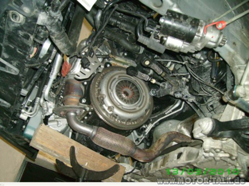

Blick auf die Kupplung
1
danke für die schnelle Antwort und die Fotos.
Auf den Fotos sieht man bei dir das Flexrohr vom Auspuff.
Bei meinem TDI geht der Auspuff unter dem Turbolader direkt nach hinten weg, dadurch stört mich der Auspuff beim Ausbau nicht.
Deine Antwort motiviert mich, ich werde also so bald wie möglich das Getriebe ausbauen.
Bist du ein "Gelernter", oder auch ein Hobbyschrauber.
Was war denn an deinem Touran das Problem?
Fotos werde ich natürlich auch machen.
Danke Viktor

Willi, stell Dir das nicht so einfach vor. Ist zwar zu schaffen, vor der Garage. Ich hab es letztens bei meinem Zweitwagen in 3,5 Std umgebaut ( Ibiza/Polo Bj 99) mit reichlich Platz rundherum. Der Touran, Caddy oder Golf TDi ist etwas verbauter. Da rechne mal mit min 5 Std. Besser ist ne Hebebühne in einer Selbsthilfe Werkstatt und einen "fähigen" Mechaniker.
Welle (10 mm Vielzahn) VR VL abbauen, Traggelenk unten lösen und Welle hochbinden.
