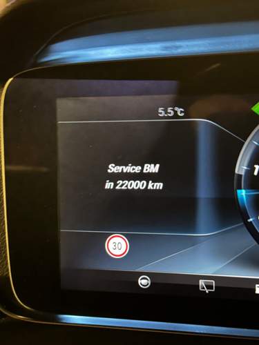

was bedeutet dieser Service BM in 22000km?
Mercedes E-Klasse W213
Es geht um einen E350d mit 177000km. Was bedeutet BM in 22000km siehe Bild.

Nach meinem Kenntnisstand bezieht sich der Hinweis auf den Service: "Bremsenwartung" oder "Service B mit Motorölwechsel". Da die 22T Km angezeigt werden, gehe ich vom ganz "normalen" Service B aus (Motorölwechsel ist da eigentlich immer mit dabei). Habe allerdings noch nie gesehen, dass da eine Anzeige kommt, wenn das Ereignis erst in 22T Km fällig ist.

Das Motoröl wird doch bei jedem Service gewechselt oder nicht? Also zumindestens bei mir ist das so 🙂. Ich kann mich nicht erinnern, dass ich jemals den Service BM angezeigt habe kommen. Auto ist bei 185T und ich fahr ihn jetzt schon fast genau 100T km.
... ich habe mal einen MB´ler gefragt, weil mich das jetzt selbst mal interessiert hat. Es gibt auch noch die Variante:BM steht für „B-Minus“, also eine abgespeckte Variante des normalen Service B. Wenn der nächste große Service zeitlich noch nicht fällig ist, aber aufgrund der Laufleistung bald eine Teilwartung sinnvoll ist, dann kommt "BM" ins Spiel. Ist nicht das gleiche wie der Service A. Bei einem "großen Service" geht es dann auch z.B. um den Wechsel von Getriebeöl, Keilriemen, Hinterachsöl (4-Matic), Kühlmittel.

Mein `19 er 220d zeigt mir kürzlich Werkstattcode:MN0B1
und Servicecode:BD
mit128000km??
das ist der Service "B" mit Zusatzarbeiten. MN0B1 ist z.B. Nachfüllen von AdBlue.

Ja, ..... wenn zuletzt ein B gemacht wurde, dann ist der nächste ein A. Wurde aber ein A gemacht, dann kommt als nächstes der B. Jetzt kommt es noch auf die Laufleistung an und in welcher Zeit diese Laufleistung erreicht wurde.
Klar, A und B sind immer im Wechsel. Die Zusatzarbeiten kommen dann, wenn sie an der Reihe sind. Egal ob nun ein A oder B ansteht.
MN0B1 ist doch der Code, mit dem die Werkstatt weiß was alles zu erledigen ist.

... genau. Im Prinzip eine Arbeitsliste, deshalb hatte ich ja auch geschrieben ...z.B.
Jemand, der sich nicht damit auskennt, kann das sehr leicht missverstehen 🤷
