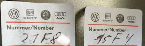

@transarena schrieb am 28. Juni 2018 um 07:56:53 Uhr:
Bist du denn sicher das es F4 heißt ?
Zu der Aktion spukt keinerlei Suchmaschine irgendetwas aus.
Lese ich so (siehe Foto).
Und ja, meine Suche war genauso erfolglos.

Nix gefunden. Ich hab einen 2.0 TDI mit 75 kW. MKB CUUD
Und noch eine Aktion 21F8 wurde durchgeführt.
Kennt die jemand?
.jpg
21F8 war Fedmaßnahme S-Ladedruckgeber
Wurde im Nachbarforum mal so mitgeteilt.
Das Forum ist aber momentan tot.
15F4 könnte eine fehlerhafte Abdichtung des Nockenwellenmoduls gewesen sein.
Das wurde geprüft und dann ggf. neu verklebt.
