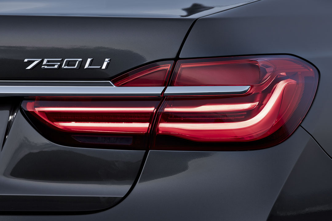

Bei Tuning-Funzeln geht’s auch nicht um Hersteller-Produktdesign. Technisch machbar ist das natürlich alles, aber es sähe beispielsweise bei so einer Rückleuchte schon seltsam aus …
https://data.motor-talk.de/.../bmw-7er-08-3037929683605133239.jpg
