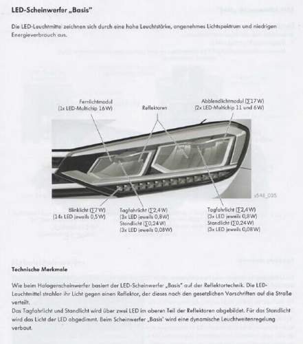

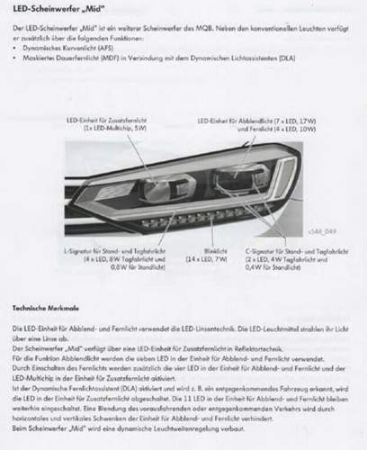

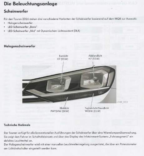

hier mal eine Übersicht über die drei in D erhältlichen Scheinwerfer-Varianten.

Es gibt 2 Versionen der LED´s: Mit DLA (Dynamic Light Assist) und ohne. Die einfachen, also ohne individuelle Ausleuchtung sind Serie im HIghline.

bei uns gibts halogen, led mit normalen Reflektor und die DLA LED mit linsen.
wobei ich nach knapp einem Jahr echt sagen muss, dass sich der Aufpreis für DLA lohnt. Die Dinger sind einfach super.

es gibt halogen - ist ähnlich wie die normale led.
und dann die zwei leds siehe bilder in meinem link.
die rechten bekommt man wenn man DLA ordert, sonst sind es die linken. (z.b. serie bei HL).
@fresh lemon: sicher das du nicht kurven licht und abbiege licht verwechselt?
abbiege licht ist über die Nebelscheinwerfer gemacht. (entfällt bei Rline),
kurven licht haben nur die DLA Scheinwerfer.

Die Rline wirkt ja nur mit den linien vom Tagfahrlicht der DLA scheinwerfer.
bei den normalen LED hat man ja nur einen leuchtenden Punkt in der mitte...

1) nur Halogen Scheinwerfer,
2) LED Scheinwerfer (ohne Linsen),
3) LED Scheinwerfer mit dyn. Kurvenlicht (mit Linsen),
4) LED Scheinwefer mit DLA (mit Linsen und Kamera).
Nur die LED mit Linsen haben die LED Leuchtbänder als Tagfahrlicht
