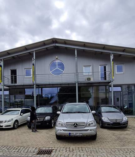

Update:
Fahrzeug wurde fertiggestellt und gestern von mir und meiner Frau abgeholt.
Wir wurden am Bahnhof von einem Mitarbeiter abgeholt und zu dem Betriebsgelände gebracht....
Die ausgeführten Arbeiten waren:
Fahrzeug abgeholt
Getriebe instandgesetzt mit 2 Jahren Garantie-
Bremsleitung zum ABS Block getauscht und konserviert
Ölkühler erneuert
Leitungen Getriebe Ölkühler getauscht
Kurbelwellendichtring getriebeseitig inkl. Platte erneuert
Auspuffklammer erneuert
Rep Satz Ansaugrohr montiert
Kraftstoffleitung erneuert
Luftfilter erneuert
Motorlager v+h getauscht
Kühlerfrostschutz getauscht
Bremsflüssigkeit getauscht
Batterie getauscht.
Rückfahrt: 367 km- ohne Probleme
Fahrzeug wurde innen wie aussen gereinigt übergeben,
Motorraum wurde gereinigt
Sämtliche ausgebauten Teile befanden sich im Kofferraum
Mich nach 3,5 monatiger Abstinenz noch zu überraschen- kaum möglich
Diese Firma hat es aber gepackt. mit einem positiven "Wow" Effekt.
Benz only- GoHermanns Hailtingen
Inked3-li
Super das Du bis jetzt so zufrieden bist. Darf man fragen was diese Aktion gekostet hat?
Gruß Peter
Themenstarteram 8. Juli 2022 um 8:13
Diese ganze Aktion hat mich vor allem Nerven gekostet!
Aber wenn ich jetzt mal alles zusammenrechne komme ich auf:
+/- 1000€ für Kostenvoranschläge der 3 vorherigen Firmen, inkl. Abschleppen- nach Hause bringen meines ML´s durch Freunde.
5800 für die geleistete Reparatur. (inkl Abholung und Transport nach Hailtingen)
Gruß Thomas

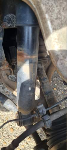

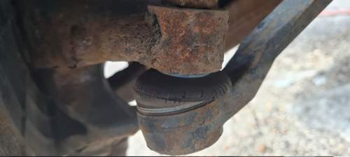

So, gestern endlich die Sommerreifen drauf gemacht. Spurstangenköpfe Fahrerseitig gerissen, rechts ist auch nicht mehr das wahre....Lemförder nach 4 jahren. Desweiteren zeigt der Fehlerspeicher Lenkwinkelsensor an, Lenkrad hat Spiel. Fahrerseitig Reifen innenwandig abgefahren.....heisst wahrscheinlich komplettprogramm. Empfehlungen hierzu???
habe vor 5 Jahren bei meinem die Gummis der Spurstangenköpfe gewechselt. Voraussetzung war und dürfte auch sein, dass die Gummis zwar äußerlich porös, aber eben noch dicht sind. Sofern da schon Wasser oder/und Dreck in das Gelenk eingedrungen sind, ist das vergeblich, da Gelenk dann Verschleißteil.
Damaliger Bericht mit Ergänzungen aus Forum: https://www.motor-talk.de/.../manschette-spurstangenkopf-t6123282.html
Grüße Kallinichda

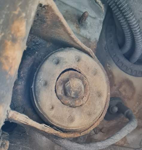

Themenstarteram 16. August 2022 um 7:19
So mal ein kleines Update von mir:
Vorderachse ist fertig umgebaut, die hintere Koppelstange ist auch ersetzt (durch Lemföder)
Hinterachse wird nächsten Monat gemacht- was mir aber aufgefallen ist -
die Chassis Lagerung ist , sagen wir mal so - durch.....
Bin ich richtig bei der Lagerung 5/8//20???
Gruß Thomas
Screenshot-2022-08-16
Ja.
LG Ro
Themenstarteram 18. August 2022 um 6:56
So.... 8 & 20 konnte ich über MB beziehen- die N° 5: Nicht mehr lieferbar- auch nicht übers Classic Center.....Herzlichen Glückwunsch.
Hab se jetzt über UK bestellt- 2 waren noch lieferbar...inkl. Versand 78€
