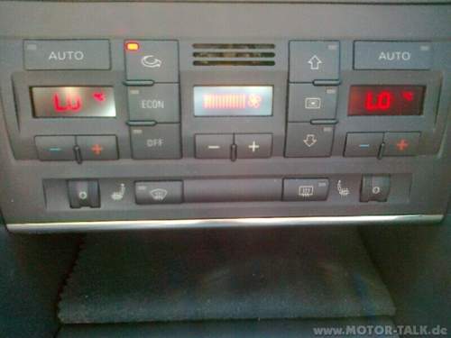

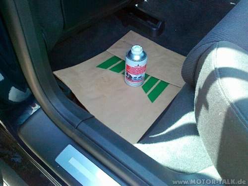

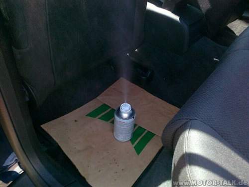

so ich habe jetzt meine Klimadesinfizierung mit dem Nigrin-Mittel hinter mir,
die Nässe bzw. der Schnee hielt sich in Grenzen und ist bereits jetzt in der Sonne wieder getrocknet.
Muss schon sagen das jetzt der Geruch bei Klimabetrieb aus den Lüftungsdüsen äußerst angenehm ist😉
Nach 7 Minuten war meine Dose leer. Alles kinderleicht.
Hier mal einige Bilder mit Beschreibung :
Klima auf Umluft/volle Pulle
Dose hinter Fahrersitz stellen
Sprühknopf eindrücken und einrasten

Wäre es nicht besser die Dose in Fußraum vorn zu stellen, evt auf der Beifahrerseite?

in der Anleitung von dem Mittel steht ausdrücklich drauf: Hinterm Fahrersitz (diesen ganz vorschieben/Lehne vorkurbeln)
Weiß jetzt auch nicht genau warum...........
