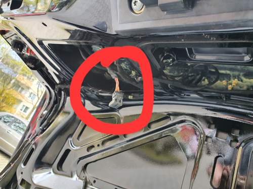

Wisst ihr was das ist ?
20220430
Das müsste der Stecker für Kennzeichen- und/oder Kofferraumbeleuchtung sein, oder Heckleuchten. Genau weiss ich es jetzt auch nicht, aber ich habe einmal eine Heckklappe getauscht und daran kann ich mich erinnern.
@MegaOSonic schrieb am 30. April 2022 um 19:23:43 Uhr:
Die Beleuchtung funktioniert...aber da LED vom Vorbesitzer installiert wurde könnte es sein das er den Strom von einer anderen Stelle abgezweigt hat .. ich schaue mal.

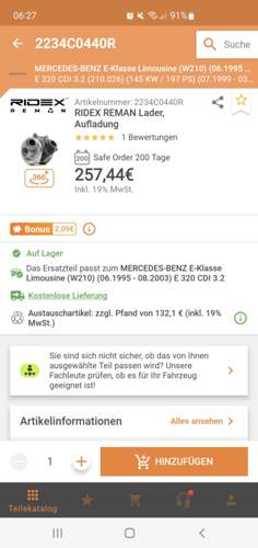

Servus.
Mein Torbolader ist kaputt gegangen.
Es gibt einen ziemlich Günstigen von Ridix. Hat schon mal jemand Erfahrung mit Ridix gemacht?
