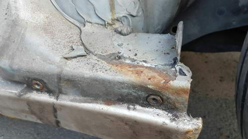

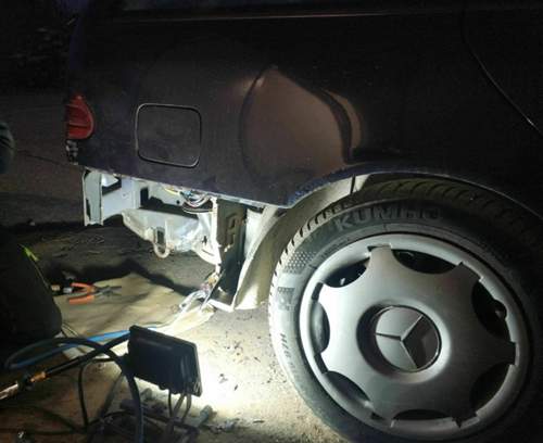

Servus
Bei den Türen unter den Dichtungen zb. am Fensterrahmen nachsehen! Sollte zwar bei deinen Baujahr schon verklebt sein aber bei meinen 2000er war trotz der verklebten Dichtungen Rost darunter. Untere Türkanten die schwarzen leisten nach unten abziehen...Auch wenn deine Seitenschweller nicht stark befallen oder durch sind probier sicherheitshalber die Aufnahmen mit dem Original Wagenheber aus. Beim mir hat sich trotz gering ersichtlichen Rost am Schweller die Hülse von der WHA verzogen...
Die Seitentaschen unter der Stoßstange hinten, besonders im Bereich der Gitter von der Zwangsentlüftung...
Unter den Radhausverkleidungen speziell da wo Sie mit den Kunststoffmutern befestigt sind.(Siehe Foto)Die Verlängerten A-Säulen vom unteren Scheibenrand bis zum Schweller runter...unter der Karosseriemasse versteckt sich der Rost sehr gerne...
Siehe Foto von meinem..

Ohje..Ja, eine Tür ist befallen, der Rest scheint okay. Da muss ich mal die Radhausschalen abnehmen. Echt krass wo die rosten können.
Ja so ging es mir bei meinen ersten 210er auch...ich dachte mir auch, unglaublich wo überall Rost zu finden ist...Nach drei 210ern erschüttert mich nichts mehr.
Bin gerade mit einen W124 4MATIC am fertig weden, der ist um einiges besser vom Rost gewesen als mein blauer 2001er S210.

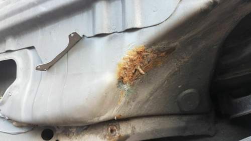

Servus
Das mit der Karosseriedichtmasse und den Seitentaschen kann ich nur bestätigen.
Anbei zwei Fotos, was du anscheinend vermieden hast 😉 aber die sind schneller durch als du denkst.
Das meiste wurde ja schon erwähnt, bis auf die vorderen Federaufnahmen und Hinterachsaufnahmen vllt.
Dichtmasse ist allgemein so eine Sache.
Viel Glück
Img-20220226
Img-20220226-181815-kopie
Da habe ich jetzt Angst das es garnicht von Innen ist, sondern schon von aussen rein drückt. Da muss ich unbedingt mal nachsehen.

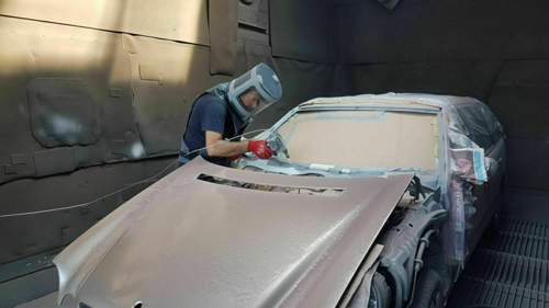

Ja wie W202mk67 schon geschrieben hat ist es der 210er wert ihn zu erhalten und zu pflegen... Wenn du ihn für die "Nachwelt" erhalten willst gibt es allerdings keine halben Lösungen...sonst spielt der Rost mit Dir Katz und Maus! Ich habe 2Stk S210, 1xW210 VM einen W124 4M und am Sonntag kommt wahrscheinlich ein V220 (langer W220) dazu. Alle wurden von mir komplett zerlegt, Teppiche, Innenausstattung etc, Wenn vorhanden den UBS auf Bitumenbasis etc entfernt (Schei.. Arbeit) Scheiben, Verkleidungen, Dichtungen, Folien, Leisten, usw alles runter...
Die Karosseriemasse tlw. Entfernt (zumeist im Heck und im Frontbereich) Falls nötig einschweißen etc..
Danach zum Sandstrahlen, Mattieren, Perlstrahlen, je nach Untergrund und Material. Das wird in mehreren Abschnitten erledigt, da sofort der Gestrahlte Bereich Thermisch Spritzverzinkt wird. Siehe Foto.
Sobald alle gestrahlten Bereiche Verzinkt sind wird mit einer 2K Epoxy Lack grundiert...
Ja dann halt das übliche spachteln , Füllern, schleifen Lackieren...
Unterboden, die Kotflügel innen und Radkästen werden mit Wachs behandelt, ich nehme Dinitrol metallic dafür. Hohlräume/Träger sprüh ich mit Fluidfilm Liquid A alle 2 bis 3 Jahre mit einer ordentlichen Sprühsonde aus.
Tipp: Keine Rotationsbürsten etc aus Metall verwenden! Am besten sind CSD Scheiben (auch als Negerkeks bekannt) und Kunststoff Rotationsbürsten.
Aber jeder hat da seine Techniken und Mittelchen....
Ich habe mich quer durchs Netz gelesen, aber das brauchbarste und sinnvollste habe ich in Oldtimerforen gefunden.
Einzig meinen ersten 210er den W210 VM habe ich immer nur Stückweise "saniert" und das bereue ich noch heute... ist eine Ecke fertig finde ich an der nächsten schon wieder etwas...

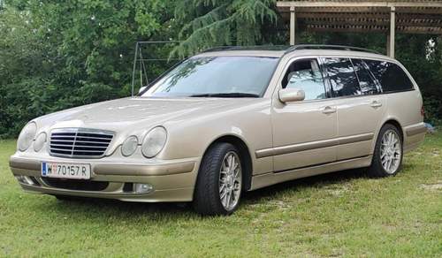

Mein goldener (Beige) S210 wurde vor 3Jahren fertig und hat bis jetzt was die Karosserie betrifft lediglich an der Haube zwei Steinschläge die Rost ansetzten, an der Heckklappe neben den 3ten Bremslicht (die habe ich beim restaurieren nicht ausgebaut da die ohne Zerstörung laut MB nicht rausgeht), und beim Heckklappengriff neben dem Schloß.. das ist jetzt ca 160 000km her.
Ich schätze in den nächsten 2Wochen habe ich mit ihm die 500 000km voll....der Brave!
Brauchst du aber nur ein Auto für 3 bis 4 Jahre reicht es sicher das Sicherheitsrelevante zu pflegen/restaurieren...
LG. ALEXANDER
Beim Spritzverzinken nach dem Sandstrahl
Weihnachten 2021
Mein braver (Goldie) 270er Cdi....

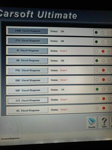

Tja. 1. Bild sagt alles...
Und beim 2 Bild frage ich mich was ich auswählen muss um zu Sehen welche Glühkerze Defekt ist.. Weiß das jemand...? Kenne mich nur mit VCDS aus ^^

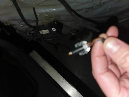

W210 Hinten rechts
Car Soft Diagnose W210
Kann mir einer sagen was das ist? Eventuell Boxen ?
