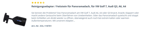

Ich bräuchte mal das Schwarmwissen von euch.
Es geht um einen Audi Q3 Tfsi Bj. 2019 mit Panoramadach.
Habe 2 Unterschiedliche Aussagen zwecks der Wartung.
Die erste ist man bracuht einen Fettstein mit dem entsprechenden Fett. siehe Bild Fettstein
Die zweite ist folgende:
"Dieses Fahrzeug wird nach der neuen Wartungsanweisung für Panoramadächer der VAG -Gruppe gewartet,die gleitend,je nach Modell ab 2015 eingeführt wurde.
Die Panoramadächer werden dann nicht mehr mit einer Festschmierstoffpaste bearbeitet,und diese Reinigungsadapter passen auch nicht mehr zu den verbauten Schienensytemen.
Es kommt ein Spezialgleitmittel,das in einer Sprayflasche geliefert wird (OE Nummer G 060 567 A2) , zum Einsatz."
Hat jemand hier mehr Info´s bzw weiss jemand was nun stimmt?
Hat evtl jemand einen Wartungsplan bzw wie macht Ihr es?
Wie macht Ihr das Panoramadach im hinteren Bereich sauber?
Was nehmmt Ihr zur Gummipflege für das Panoramadach?
Krytox GPL 105 Spezial Gleitmittel oder Audi Spezial-Gleitmittel G052172A1 oder etwas anderes?
Vielen Dank im voraus

"Normale " Gummi Pflege reicht....
Gleitmittel muss kein überteuertes sein..
Am wichtigsten die 4 Wasser Ablässe prüfen ob frei...
Genau Peter22.
Wenn die Wasserabläufe nicht frei sind, dann mit dieser langen Bürste reinigen.
