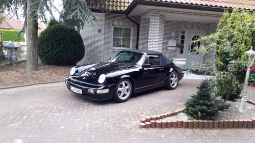

ich hatte kürzlich meinen 993 (96er, Schalter, Cabrio) im PZ in der Jahreswartung. Man hat erst mal die üblichen Dinge erledigt, mir aber eine Liste von "das kommt demnächst auf Sie zu" gegeben:
1) Ventildeckel tropft Öl (Motor müsste für Reparatur raus)
2) Öl schwitzt an der KW-Dichtung
3) Am Auspuff sind Schweißnähte aufgegangen
4) Keilriemen erneuern
5) Zündkabel erneuern
6) Klimaanlage: Kühlmittel fehlt
7) Reifen haben viel Profil, sind aber schon 5 J alt
8) Instrumentenbeleuchtung im Armaturenbrett: Einige Lämpchen defekt
9) Anzeige Ölmenge steht manchmal auf Vollausschlag, obwohl Ölmenge OK.
10) Motor Scheiben-Wisch-Wasser ohne Funktion
11) Batterie schwach.
Die Punkte 7, 8, 9, 10 und 11 könnte ich wohl selbst reparieren.
Was würdet ihr an meiner Stelle machen:
a) Punkte im PZ machen lassen, Hausnummer 10 kEUR
b) Punkte bei freiem Schrauber machen lassen (Standort Hamburg)
c) Punkte gar nicht machen
d) sonst
Danke für Eure Tipps.
Frohe Ostern
Georg
