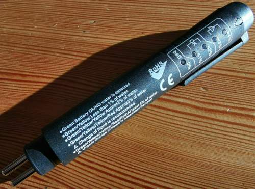

@radio schrieb am 6. Dezember 2020 um 20:17:41 Uhr:
So ein Test testet sowieso nur den Frostschutzgehalt.
Aber nicht den Korrosionsschutz.
Naja, auf den Teststreifen steht zumindest was von "Corrosion/Acidity Level",
klingt jetzt schon passend...
