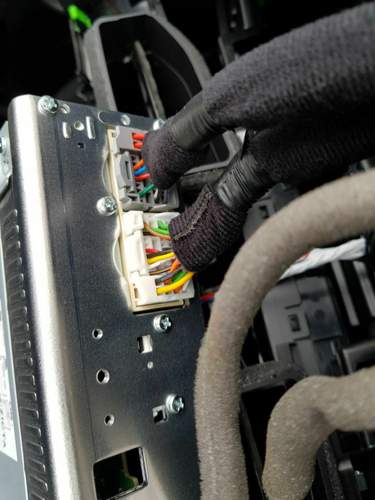

Hallo, ich bin neu hier und habe eine technische Frage zum Navi des i30 PDe's.
Ich habe den i30er in der Passion Variante. Jedoch ohne Navi, nur mit dem 5" Farbdisplay. Ich habe mir jetzt ein Navi eingebaut, dass auch von einem i30 PDe stammt. Also das Navi was die höheren Ausstattungen haben. Die Anschlüsse sind nahezu gleich für das Radio, jedoch kommt nach ca. 10 min fahren immer die Warnung, dass das System nur bei laufenden Motor betrieben werden soll, sonst droht eine Batterieentladung. Naja so ungefähr, das habe ich jetzt so formuliert. Ich weiß schon das es an einem PIN liegt, was den Radio ein Signal gibt, ob der Motor an ist oder nicht.
Meine Frage wäre nun, ob es eine Möglichkeit gibt, dass man diese Meldung nicht mehr bekommt? Alle Werkstätten und Hyundai selbst wissen auch nicht, wie man dies beheben könnte. Das will ich aber nicht so Recht glauben??. Ich hoffe einer kann mir helfen🙂

Ich habe es mit einen Multimeter getestet. Minus immer da wo ein schwarzes Kabel ist und Plus an den Pins 10, 11 und 22.
Aber wenn das immer noch angezeigt wird, was muss ich dann an den Belegungen ändern, wenn die 3 Pins richtig belegt sind?
Pin 32 noch messen, da sollte/könnte auch Zündplus anliegen. Wäre mal interessant zu wissen, dürfte aber mit deinem Fehler nichts zu tun haben. Messen würde ich gegen Pin 12 und 13. Sollte an beiden Masse anliegen (Kabeldicke?), also dies auch noch prüfen. Da hast du zum Messen eine "stabile" Masse. Leider hat das Multimeter den Nachteil, dass es schlecht bis gar nicht zwischen stablier Plus- /Minusverbindung unterscheiden kann. Das kann zu Messfehlern führen. In diesem Fall wäre eine Prüflampe hilfreich.
Sollte Pin 10 und 11 eine gute und stabile Plusversorgung (sind diese Kabel dicker als die anderen?) und Zündplus eine stabile Klemme 75 haben, dürfte der von dir genannte Fehler nicht erscheinen.
Also PIN 10 und 11 sind dicker als die anderen Pins. Genauso wie PIN 12 und 13.
Ich füge mal ein Bild ein, meinst du das mit Prüflampe? Und wie soll man die Masse denn testen? Einfach mal beide abwechselnd mit einem Plus testen? Was ist wenn PIN 32 auch nur dann Strom bekommt wie PIN 22? Soll ich dann die beiden tauschen?🙂
Aber nochmal zum Verständnis, PIN 22 darf kein Dauerstrom bekommen? Das bedeutet das ich die Pins 10 und 11 nicht verändern brauche?

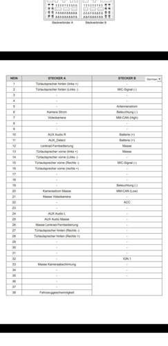

Ich würde abschließend alle + Anschlüsse des Radios versuchsweise auf ein stabiles Dauerplus klemmen und schauen, ob dann die Meldung nicht mehr erscheint. Die Erkennung des Zündstroms (eigentlich Klemme 75, ist eine Stufe vor Zündung) kann entweder über CAN oder eben Klemme 75 erfolgen. Du kannst auch das Gerät mal zu Hause mit einem Netzteil prüfen. Plus an 10, 11, 22 und 32, Masse an die beiden Masseanschlüsse. Radio an und warten. Geht es nach ca. 10 Minuten aus?
CAN Bus (Pin 7 + Pin 20) liegt an (verdrillte Leitung)?
PIN 22 nur dann wenn man die Zündung umdreht, bis das Radio angehen würde.
Liegt auch weiterhin Spannung an, wenn der Motor läuft?
auch wenn der OP inzwischen ein anderes Radio gekauft hat, die Steckerbelegung des 8" Radios ist anders als die des 5" Radios. Zum einen hat das 8" Radio den Anschluss für USB auf einem zusätzlichen Stecker. Ansonsten liegen noch die PINs für Rückwärstkamera anders.
Weisser Stecker:
Beim 5" Radio müssten die PINs für USB auf 3 (USB Ground)/4 (USB Date high)/5 (USB Data low) und 6 (USB_VCC) liegen. Die die müssten für das 8" Navi auf den USB Connector gelegt werden.
Für die Rückwärtkamera müssten sich folgende Änderungen ergeben:
Pin 20 auf 6 (Camera Power)
Pin 19 auf 21 (Camera Video Ground)
Pin 21 auf 20 (Camera Power Ground)
Grauer Stecker:
Das Zündsignal liegt beim 5" Radio auf PIN 32, beim 8" Radio aber auf PIN 33.
Die vom OP genannte Meldung sollte verschwinden, wenn PIN 32 auf PIN 33 geändert ist.
Alle Angaben ohne Gewähr und auf eigenes Risiko, eventuell selber nachmessen.
