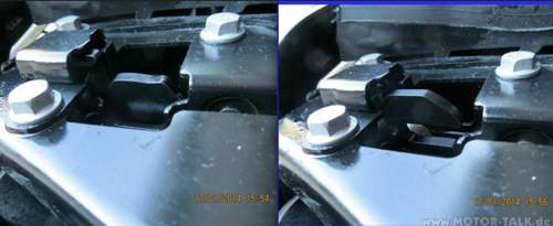

Die Nachstellung bei zu fester Motorhauben-Arretierung ist ganz simpel.
Die mit Pfeil bezeichnete M8-Mutter mit 13er Maulschlüssel eine halbe Umdr. nach rechtsdrehen - erleichtert das Schließen vom Kontaktgeber im unteren Querträger.
Meist ist es nur einer der beiden Schließer, welcher die Meldung :"Haube offen" auslöst.
Die unteren drehenden Arretierhebel gleich mit reinigen und ölen.

Es gibt dazu nichts Neues ... einzig du testest die bd. induktiven Geber re & li bei dauerhaft bei offener Haube.
Wenn du die Rasthebel mit z.B. einem Schraubenzieher um 90 Grad verdrehst (simuliert die Haube eingerastet) muß die Meldung im KI verlöschen.
Den Test mehrfach zur Sicherheit wiederholen.
Die ind. Geber sind in Reihenschaltung, d.h. alle bd. müssen akt. diese Meldung abgeben.

Richtig so ... ruhig 10 x testen - und du hast die Fehlerquote - in %.
Als Selbsthilfe den "Patienten" mal mit Sprühöl etwas einsprühen.
Wenn es immer noch nicht hilft, den U-Bogen (oben an der Haube) noch ne halbe Umdrehung raus drehen.
Zuletzt kannst du auch den Schnapper mit unten angeklammerten Geber (weiß und vergossen) mal etwas herausziehen und auf festen Sitz der Klammern kontrollieren.

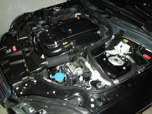

Dscn0548
😁 schön sauber !
