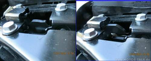

Die Nachstellung bei zu fester Motorhauben-Arretierung ist ganz simpel.
Die mit Pfeil bezeichnete M8-Mutter mit 13er Maulschlüssel eine halbe Umdr. nach rechtsdrehen - erleichtert das Schließen vom Kontaktgeber im unteren Querträger.
Meist ist es nur einer der beiden Schließer, welcher die Meldung :"Haube offen" auslöst.
Die unteren drehenden Arretierhebel gleich mit reinigen und ölen.
Nachsteller

Hallo Pahul !
Offensichtlich bist Du kein "Ahnungsloser"!
War gerade mit dem 13er, Lappen und Oel unterwegs - keine Fehlermeldung mehr !
Danke für die guten Bilder und Anleitung.

Hatte ich so ähnlich auch mal, und bei mir ist der Kabelstecker vom Sensor (vorne wo das einrasten gemessen wird) abgegangen. Der ist nur draufgeschoben ohne "Widerhaken".
Das li & re Schloß mit Sensor und Kabelanschluß geht etwas rauszuziehen ... dann überprüfen.
Foto wäre hier verständlicher.
p.s.: Eine simple Funktions-Prüfung kann jeder bei offener Motorhaube selbst durchführen.
Einfach die beiden Schließhaken manuell mit der Hand um 90 Grad rumdrücken und die Meldung "offene Haube" muß bei eingeschalteter Zündung verschwunden sein.
Zur "Öffnung" ohne jegl. Haube, dann den Öffner unterm Lenkrad ziehen.
Sollte trotz dieser Überprüfung, bei tatsächl. geschl. Haube die unerwünschte Meldung im KI aufleuchten und mit drücken der flachen Hand genau über den Schließern nicht verschwinden - dann muß eben mit dem 13er Maulschl. der Einrastbogen der Haube ein klein wenig heraus gedreht werden.
p.s.: ...alles eine simple Technik - keine Hexerei.

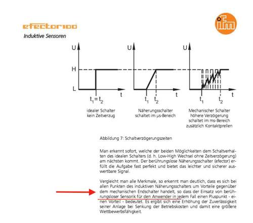

Nach lösen der jeweils 3 Befestigungsschrauben lassen sich die bd. Schließer nach unten (innen) ziehen.
Der induktive Sensor ist unten an den Schließer angeklemmt - kann aber abgenommen werden.
Der jeweils 2 adr. Anschluß des im Epoxydharz vergossenen Sensors ist recht kurz im Kabelbaum ausgebunden, deshalb ist alles sehr eng.
Der indukt. Sensor hat viele Vorteile gegenüber einem herkömml. elektro-mechan. Schalter - siehe Foto.
Bildschirmfoto-2016-01-08-um-17-41-57
Bildschirmfoto-2016-01-08-um-19-19-00
