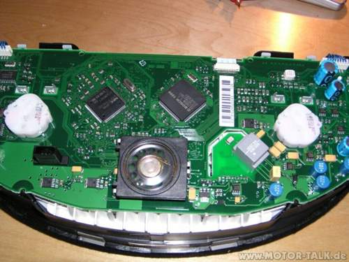

er sitzt hinten am Kombiinstrument. und kann mit ewas lötgeschick getauscht werden. 😉
der pipser kann mit ner stellglied diagnose im KI auch getestet werden.
batt. abschließen, KI ausbauen, aufschrauben und den pipser tauschen. bekommt man beim konrad elektronik oder RS-kompontents.

das große schwarze ding in se mitte.
es könnte die lötstellen defekt sein, oder der komplette lautsprecher.

die schrauebn hinten am KI rausschrauben, dann kommst zu der platine, die das bild zeigt. Jetzt kannst du die stecker oben abziehen und die platine vorsichtig anheben. am besten mal die 4 pins nachlöten und testen. sonst schaun, was das für ein lautsprecher ist (hersteller aufdruck) und mal in netz auf die suche gehn. es kann natürlich auch sein, dass die ansteuerng (transister odg.) defekt ist, aber da musst du nen elektroniker fragen 😉

Die Rückseite/Abdeckung ist mit 4 Schrauben verschraubt, dann gibts noch 4 Plastiknasen, dann kann man die hintere Abdeckung entfernen. Der Lautsprecher sitzt direkt in der Mitte (in anderen Beiträgen gabs Fotos dazu, das spare ich mir hier).

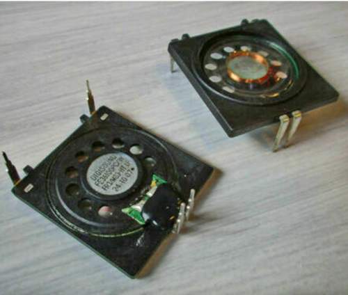

Der Lautsprecher hat 4 Pins, die beiden an den Ecken dienen offenbar nur der Befestigung, die beiden anderen stellen den Kontakt her. Der LS kann einfach mit etwas Entlötlitze ausgebaut werden. Er ist beschriftet mit Digisound FE36100PCW.
Ich hatte Zweifel, dass der LS tatsächlich defekt ist und habe mit einem Skalpell den schwarzen Kleber an den Pins entfernt (freigeschabt) und dann die beiden Litzen freigelegt, die zur Membran gehen: eine der Litzen war gebrochen. Ich konnte das Drähtchen wieder an den Pin anlöten, dann noch einen Klecks Heisskleber drauf und fertig - nun piept er wieder !

Es ist ein Lautsprecher von digisound und zwar der hier: FE36100PCWFR3MG3-HT
Ich habe einen bei EBAY von nem Privatmann bekommen da die Firma wohl nur an gewerbliche Kunden verkauft.

Jetzt sieht man den Lautsprecher der mit 4 Lötfahnen in die Platine eingelötet ist. Mir hat das ein Kumpel der Modellbau macht ausgelötet und den neuen eingelötet. (Man braucht einen Lötkolben mit feiner Spitze ca. 20W).

Hier bekommt ihr den Originallautsprecher: FE36100PCW von Digisound
www.buerklin.com
kostet um die 5,00 Euro
