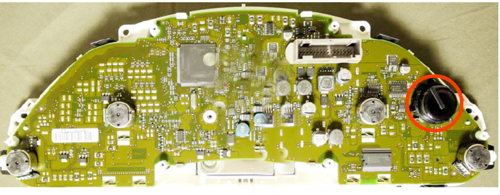

@khansoft:
Der Lautsprecher sitzt auf der Rückseite des Tachos (Kombiinstruments). Der wird nur mit zwei Federkontakten auf die Platine gedrückt und kann nach der Demontage der KI-Rückseite und nach dem Abheben der schwarzen Lautsprecher-Plastikabdeckung ganz leicht abgenommen werden.
Oder man klebt etwas Tesafilm über die Platinenkontakte und steckt danach den Lautsprecher wieder drauf, dann verliert man ihn nicht und er bleibt an seinem Platz.
Die meiste Arbeit macht es, die komplette KI-Blende abzubauen. Insgesamt dürfte man dann so 1-2 Stunden für alles brauchen.
Eine Anleitung zum Abbau der Blende findest Du hier:
http://a6-wiki.de/.../Nachr%C3%BCsten?...
Der Lautsprecher sitzt dann hier unter seiner Plastikabdeckung (siehe roter Kreis auf dem Bild):
2014-11-25-09-54-28-audi-q7-95320-2008-pdf-adobe-acrobat-pro

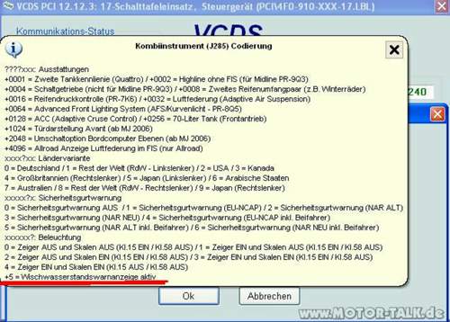

Wischwasserkontrolle lässt sich raus codieren... andere Warnungen fände ich wichtig auch eine akustische Warnung zu bekommen.

Das geht wirklich ? Dann würde mich interessieren, wie man die Wischwasser Kontrolle deaktivieren kann.

Ja geht...... damit dürfte aber die optische Kontrolle im FIS auch wegfallen !
stg 17 (Schalttafeleinsatz)
07 (Codierung)
letzte Zahl um 5 verringern- WischwasserwarnAnzeige deaktiviert
mfg Senti
Wischwasseranzeige

Unterstützen jedoch nicht alle Schalttafeleinsatz-STG's.

Der Ton kommt von der Software, da das VFL-KI auch einen Lautsprecher verbaut hat.
Anmerkung:
Man kann den Lautsprecher aber auch wunderbar mit Schaumstoff von oben und unten polstern, dann wird dieser laute Piepton um einiges leiser und definitiv angenehmer... So habe ich es auch gemacht.
