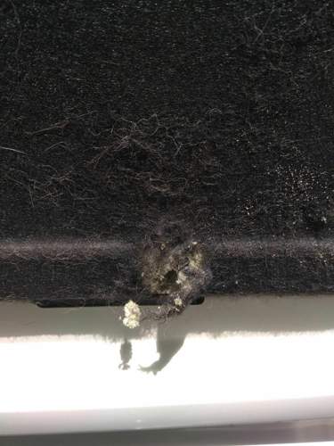

Das war es tatsächlich. Der Marder hat den Schlauch für irgendeine Druckausgleichsfunktion für den Motor angeknabbert.
Zum Glück nur etwas angeknabbert. Der nette ADAC Mensch hat ihn wieder raufgesteckt und alles läuft wieder. Werde aber vorsichtshalber einen neuen Schlauch bestellen.
Sieht aus wie die Unterdruckleitung zum Turbolader oder zum AGR Ventil. Wenn alles fest sitzt würde ich nicht extra nen neuen bestellen, Schade ums Geld.
Ja genau, sowas sagte der ADAC Mensch. Ich werde noch mal schauen wie fest das Teil sitzt.
