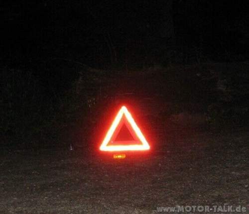

So ein Powerflare ist bei völliger Dunkelheit tatsächlich wirklich gut zu sehen. Allerdings ist es auf der Autobahn seltenst völlig dunkel, und im Vergleich zu anderen Lichtern ist die Lichtstärke doch zu gering um aufzufallen (das ist ein Anwendungsgebiet für WL4-Leuchten wie die Nissen Super Primär, aber die dürften von Preis und Platzbedarf her für kaum einen Privat-Anwender in Frage kommen).
Im Nahbereich (also dort, wo die Fahrbahn schon vom Lichtkegel der Scheinwerfer ausgeleuchtet wird) sind Powerflares nahezu unsichtbar. Tagsüber sowieso.
Ein Warndreieck leuchtet im Scheinwerferlicht heller und ist größer als ein Powerflare, kostet dazu noch weniger und hat keine Batterien, die im Zweifelsfall nach fünf Jahren dann doch leer oder defekt sind. Ausserdem ist es auch bei Tageslicht einsetzbar. Ein zweites und ggf. drittes Warndreieck ist deswegen meine erste Empfehlung.
Wenn man aktives Licht will, sind die zusätzlichen Warnleuchten nach §53a (3) in der Form von Rundumleuchten eine gute Wahl. Allerdings gibts die (wie hier schon mehrfach erwähnt) nicht für kleines Geld.
Für die Absperrung von Gefahrenbereichen nutzt der Profi vollreflektierende Leitkegel nach TL (keine Faltleitkegel!), mindestens aber vollreflektierende Klappbaken. Beides legt man sich rein vom Platzbedarf aber auch nicht mal eben auf Verdacht in den Kofferraum (und beides darf der Zivilist auch regulär nicht nutzen). Eine taugliche Alternative für das Privatfahrzeug habe ich bis heute nicht gefunden. Bis auf noch mehr Warndreiecke...
Als Nachtrag hier noch ein Vergleich zwischen Warndreieck und Powerflare:
Bild #206170962
Also ohne Blitz fotografiert? Weil mit Blitz kann man ja z. T. sogar bei bestimmten Stoffen ungefähr sehen, was drunter ist...
Wer die Führer unbeleuchteter Fahrzeuge warnen will, sollte natürlich die Finger vom Warndreieck lassen. Das ist für diese ungefähr so gut sichtbar wie für Fußgänger...

Ich formuliere es mal anders: Ein Blitz eines Fotoapparats ist IMHO auf die Distanz, wo in dem hochgeladenen Foto wohl fotografiert wurde (kurzzeitig) heller als ein PKW-ABL, zumindest die normalen Halos.
notting
Das eingestellte Bild ist ein verkleinerter Ausschnitt eines größeren Bildes.
Ich habe bei der Foto-Session im nächtlichen Wald den Eindruck bekommen, dass der Blitz (tatsächlich erst ab einer gewissen Entfernung, ja) die Verhältnisse für den Führer eines beleuchtet sich nähernden Kfz recht gut wiedergibt.

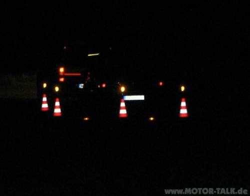

Dazu hier noch ein anderes Bild.
Auf dem Bild zu sehen sind:
4 TL-Kegel (500 mm)
4 E-Flare EN800
2 Powerflares
1 unbeleuchteter PKW (Opel Meriva A)
1 beleuchteter PKW (Ford Ranger mit Standlicht und Warnblinker; zusätzliche relfektierende Streifenbeklebung)
und genau so sieht man das auch als herrannahender Autofahrer (aber das Bild im Scheinwerferlicht lässt sich nur schwer auf die Speicherkarte bannen, menschliches Auge und Kamera sind dafür doch zu unterschiedlich)
Bild #206172880
Die rot-weiß reflektierenden Kegel haben einen immensen Vorteil allen aktiv leuchtenden Warneinrichtungen gegenüber (abgesehen vom Blaulicht auf Einsatzfahrzeugen):
Jeder Autofahrer kennt diese rot-weiß gestreifte Kombination als Gefahrenhinweis. Man ist ihr tausend mal in Baustellen, in scharfen Kurven oder bei Markierungsarbeiten begegnet. Das Unterbewusstsein stellt sofort eine Verbindung zwischen den Kegeln und einer Gefahrensituation bzw. einer Abweichung der gewohnten Fahrspursituation her.
Das schafft weder das Warndreieck (wird zu selten gesehen und häufig ohne Gefahr, weil vergessen) noch irgendwelche gelben Blinkibills.

Aber mal im Ernst, glaube kaum das man das so sieht, die Rücklichter leuchten ja wie Teelichter.
Die Kegel entfalten auf dem Bild aber auch nur diese Wirkung, weil sie im Moment der Aufnahme intensiv angestrahlt wurden. Außerhalb des Lichtkegels vom Abblendlicht wird man blinkendes besser sehen.
die dunklen roten "Lichter" sind die Rückstrahler....
Natürlich.
Deswegen nutzt man zur Vorwarnung gerne aktives Licht, das kann man grundsätzlich erkennen, bevor die Einrichtung vom eigenen Abblendlicht erfasst wird. Dummerweise sind die für Privatanwender interessanten Leuchten (Warnleuchte nach StVZO, Powerflare) von der Lichtstärke her aber auf solche Entfernungen einfach nicht auffällig genug. Gewisse Vorteile haben sie bei kurvigen Strecken, wenn der Raum neben der Fahrbahn ausreichend "durchschaubar" ist. Allerdings ist die Höhe der Lichtquellen über der Fahrbahn dann meist zu gering, so dass sie schon durch Gras am Fahrbahnrand verdeckt werden. Warnblinklicht bringt da mehr.
Hat man kein ausreichende helles Licht zur Vorwarnung, ist für das reflektierende Material (Warndreieck, bitte keine nicht-reflektierenden Triopane...) der ausreichende Abstand um so wichtiger.
Zur Leitung im Nahbereich reicht reflektierendes Material dann aus, weil da das Abblendlicht wirkt.
Achso ok, dachte eben das sind leuchtende Rücklichter, denn normal hat man ja Licht an wenn dunkel.
